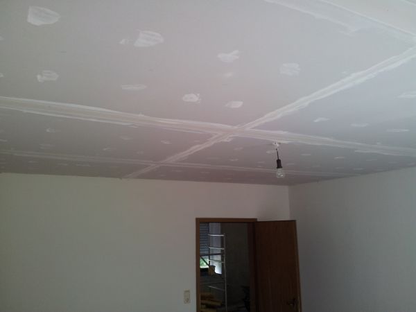

Graag nog even een laatste check voordat ik alles inkoop. Ik wil in de slaapkamers een gipsplaten plafond maken waar structuurverf op komt. Mijn plan:
-witte gipsplaten van 60x260cm
-regelwerk van 18x44mm haaks op de balken, gipsplaten daar weer haaks op. HOH is 30cm
-gipsplaten in wildverband schroeven
-naden vullen met gipsplaatvuller
-dagje laten drogen, licht opschuren en nog een keer vullen
-voorstrijk
-structuurverf
1. klopt bovenstaande? Of ontbreken er nog dingen?
2. ipv gipsplaatvuller kan ook acrylaatkit worden gebruikt zag ik. Welke heeft voorkeur?

Langere platen krijg ik niet mee op de aanhanger. Al zijn de kamers zo dat er maar één naad per baan zal zijn.
Kjiratsiekoedel
Ik heb inderdaad toch platen van 300cm genomen. Enkele ruimtes kan ik zo in één keer doen. Andere kamers hebben dan één naad.
Ik ben nog in dubio of ik gipsplaatvuller of acrylaatkit gebruik. 't Zijn RK platen trouwens.

Ik heb RK platen genomen omdat dit plafondplaten zijn. Besefte mij later dat AK platen natuurlijk ook gewoon hadden gekund!
Maargoed, de meeste plafonds zitten nu op hun plek. Een deel is ook al afgevuld en zit er strak uit. Nog een keertje schuren en klaar om te verven.

RK platen zijn bedoeld om af te stuccen. Daarom zijn stucplaten (gipsplaten die niet geprimerd hoeven te worden voor het stuccen) altijd RK.
AK is geschikt voor nadenvulling, ook omdat je deze dan kunt gazen. RK is niet geschikt voor alleen nadenvulling, gaat bijna altijd scheuren op de naden. Je krijgt te weinig filler tussen de naden en je kunt niet gazen als je niet gaat stuccen.
Emlichheimer
Daarom heb ik dus voor mijn plafonds die van structuurverf voorzien worden ook AK genomen. Die zijn af te tapen en fatsoenlijk met filler strak te krijgen en scheuren dus nooit. Ik hoop voor je TS dat geen scheurvorming krijgt.
