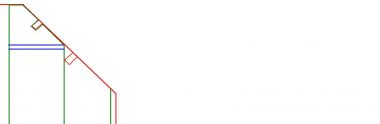

Wij gaan de wanden van onze bovenverdieping afwerken met gipsplaat. het is nu geïsoleerd hout op regelwerk.
Ik zoek een tip/truc/handigheidje om de gipsplaten makkelijk op maat te maken onder de schuine wand. Nu gebeurt dat met veel meet en pas werk. de platen aan de zijkanten moeten namelijk afgesneden worden op maat voor het schuine dak en rond de dakbalken. Omdat we de gipsplaten zonder behang in de verf gaan zetten willen we niet met al te veel kleine stukjes werken.
Ik denk zelf aan een kartonnen mal, een hoekmeter of iets dergelijks. Ik kan me goed voorstellen dat er een heel handige manier is om de vorm van het schuine dak en de balk op de plaat te krijgen. Maar ik kom er niet achter....
wie helpt??
Ik gebruik een waterpas met ingebouwde hoekmeter, maar het meeste wordt gewoon links en rechts op de plaat afgemeten, dat is meestal nauwkeuriger. Gebruik platen van 1.2m breed en kamerhoog, dan ben je sneller klaar.

Ik zet altijd een rechte lijn op een bepaalde hoogte, deze lijn zet ik op die hoogte ook op de plaat. En daarvanuit ga ik meten. Alles van links naar rechts. Puntje van de balk vanaf het begin van de plaat en dan vanonder vanaf de streep. Dan als je alle punjes uitgezet hebt kun je deze verbinden met een streep. Meet ook in millimeters als het strak moet zijn.

Aan vulling op Tiho zijn perfecte verhaal.
Ik heb het jaren precies het zelfde gedaan en het paste bijna altijd precies.
Alleen heb ik er een waterpas voor ingekort.120 cm lang gemaakt bij 60 cm plaatjes 59,8 lang waarom 59,8 deze platen zijn niet 100% maatvast.
Als eerste zet je een volle plaat in de wand vertikaal exact warterpas.
Nu pak je het waterpas van stel 120 cm deze druk je rechts tegen het dak.
Zie blauwe lijnen tekening.
Deze waterpas je horizontaal uit en als het waterpas is zet je een streep op de plaat die al op de wande zit.
Nu meet je vanuit de bovenzijde van deze plaat naar de lijn.
nu weet je het verval van de bovenzijde van de plaat en het punt waar de nieuwe plaat moet stoppen.
Groen op tekening is gipsplaat
Rood is het plafond en schuindak.
vanuit de blauwe lijn en vanuit de volle gipsplaat kun je alle maten meten.
Denk er allen bij de balken om, dat je iets ruimte houd voor het plaatsen.
Zou jammer zijn dat je net heel veel werk hebt gehad van het zagen en snijden en het puntje onder of boven de balk breekt af.
ik zaagde de lijn altijd weg heb je een kleine millimeterruimte rond de balk.
