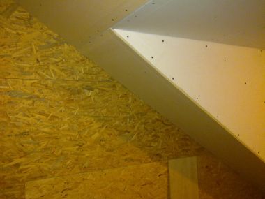

Ik ga bijna de gipsplaten op mijn zolder plaatsen alleen twijfel nog hoe precies.
Het worden platen met een afgeschuinde kant waar op de naden wapeningstape komt alvorens af te voegen, dat is wel duidelijk.
Echter de buitenhoeken, ik lees bij een leverancier dat ze daar speciale tape voor hebben met twee metalen randen. Verder zeggen ze dan dat je hier niet met de schuine hoeken moet werken maar zorgen dat je twee vlakke kanten tegen elkaar krijgt. Iets in mij zegt dat dat je dat blijft zien net als dat je tape op een gewone gipsplaat zou plakken?
Bij de bouwmarkt liggen ook stucprofielen van 2 mm. zijn deze hier ook niet voor geschikt als je wel twee schuine kanten tegen elkaar zet.
Dan is er ook nog een stuk van horizontaal naar 30 graden is dit net zo te behandelen als gewoon twee platen vlak tegen elkaar, dus wapenen en afvoegen?

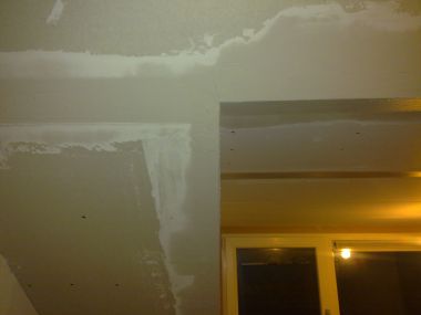

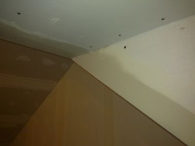

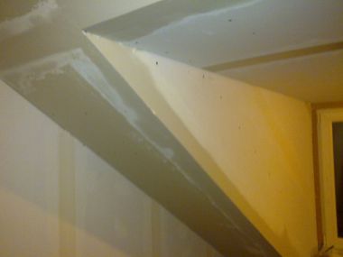

Inmiddels zit het plafond en de zijwang van de kapel erin, straks de wanden nog en dan het kan het beginnen. De flauwe hoek in het plafond, zou ik de gewoon met stugaas kunnen doen? Om nu 30 mtr. flex corner aan te schaffen voor die 5 mtr. Tenzij het moet uiteraard.
Droid
Je bedoelt die horizontale hoek op de tweede foto?
Dat kan wel met een gaasje, maar denk niet dat je het dan netjes krijgt. Met een hoekprofiel creeer je ook een mooie rechte lijn. Ik zou er niet op bezuinigen... vooral als je niet veel stuc ervaring hebt.
Tiho
De overgang van recht plafond naar het schuine gedeelte, een hoekprofiel is 90 graden natuurlijk. Zou er met een kunststof hamer wellicht 30 graden van te maken zijn, veel stuc ervaring heb ik idd niet.
Droid
Precies, die zijn met een kunststofhamer wel bij te werken.
Misschien zijn er wel profielen in de handel die een hoek van 135 graden heeft... ik heb ze nog nooit gezien.

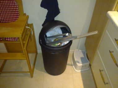

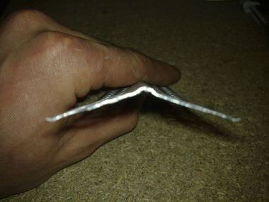

Even een update:
Ondanks dat ik de flex hoek al aangeschaft heb, heb ik toch ook geprobeerd een hoekprofiel te modeleren.
Gewoon platter slaan lukt niet, het profiel vouwt dan 10 mm van de hoek om. Wanneer je deze vouw weer plat slaat, is het profiel weer recht :(
Daarna heb ik een stuk platte strip van een mm of tien in de hoek geslagen om de hoek te breken zeg maar. Zodoende sla je ook meteen de bolling uit de hoek. Op de foto ben ik nog niet eens aan 30 graden.
Blijft zo weinig plaats over om te stucen, dus ik ga voor de flex hoek.

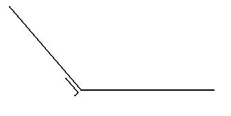

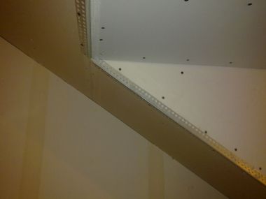

Precies. Met een stucstop. Tiho, ik had dit topic niet gezien anders had ik je kunnen waarschuwen dat het niet lukte met het openkloppen van een 90 graden profiel. Been there done that. Het profiel gaat dan ook krom lopen.
Feitelijk hoeft er ook geen stucprofiel in omdat je er in de regel niet tegenaan kan stoten. Je gebruikt eigenlijk alleen een profiel om een strakke lijn tijdens het stuccen te krijgen en dat kan ook met een stucstop profiel. Ik heb dat zo bevestigd:
De onderkant evenveel laten uitsteken als deze aan de zijkant uitsteekt, paar mm dus. Zo kon er zowel van boven als onder tegenaan gestuukt worden. Zo'n flex hoek is over grotere afstand wat lastiger strak te krijgen, is mijn ervaring.
Tiho
Ben ik ff blij dat ik wat gepost heb dan, ik wou idd toch iets recht hebben om te stucen vandaar de test.

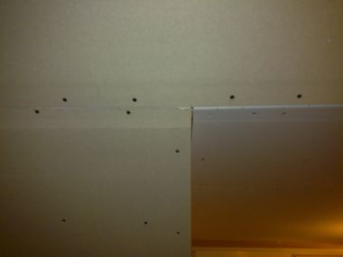

Dus dan een wapeningsgaasje en de stucstop gebruiken. De tekening is duidelijk. Heren bedankt.
Tiho

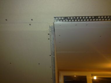

Stucstop gehaald en erop gezet, werkt perfect. Nog een keer strak trekken straks en dan lijkt het er volgens mij wel op.
Voor wie zich afvraagt waarom dat hoekprofiel niet dat laatste stukje doorloopt, hij was niet langer vandaar.
Allen bedankt.
Netjes!
Is zo een stuk strakker dan je met flexcorner kan maken denk ik. Denk dat ik het ook maar zo moet gaan doen. Strakke lijnen staan een stuk mooier.

Eigenlijk had het voor het mooie wel even in de stucprimer gemoeten want volgens mij zijn het gipsplaten en geen stucplaten. En ik gaas de binnenhoeken ook altijd af, dus bijv. waar de zijkant van de dakkapel aansluit op het plafond van de dakkapel.
Maar verder :hup:
