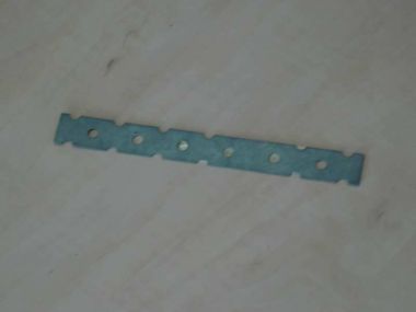

Maar hoe bevestig ik deze blokken dan aan de muur?
Ron321
Met een anker wat je mee lijmt tussen de blokken.
Bijv.:
Sofie2009
Ok duidelijk! Moet ik in de hoeken met de wand en vloer ook nog kimband/pasta aanbrengen of is dit niet nodig?
Sofie2009
En als ik dus die u-profielen gebruik, dan blijft er toch een kier tussen de muur en de gipsblokken. Is dit niet erg en wel stevig genoeg?
Voor zo een klein muurtje hoef je die u profielen niet te gebruiken.
Gewoon de blokken tegen de muur lijmen, en een paar eerder getoonde lijm ankers aanbrengen.
En gebruik gasbeton blokken, i.p.v. gips blokken, die zijn nog beter water bestendig.
