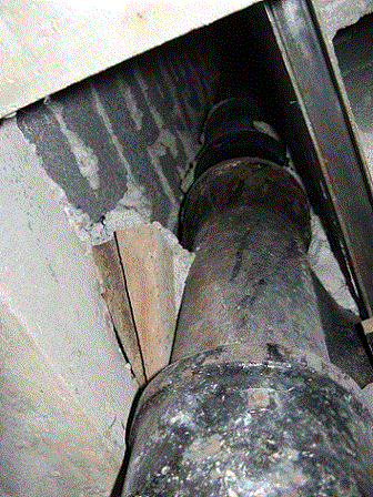

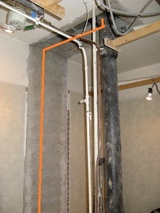

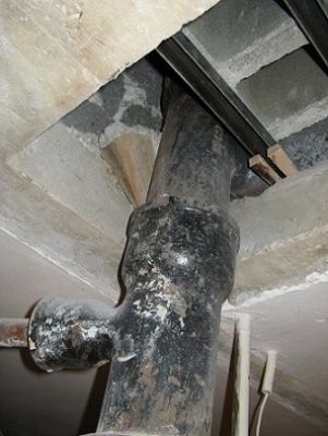

Ik ga de toilet en badkamer verbouwen en maak er één ruimte van. Om dit mogelijk te kunnen maken zal ik de standleiding moeten verplaatsen.
De bedoeling is het volgende: de standleiding verwijderen net onder het plafond en vervolgens met een 90 graden PVC bocht ca 60 cm horizontaal laten lopen om vervolgens langs de muur weer naar beneden te laten lopen. Deze eindigt dan onder de badkamervloer direct op de bestaande PVC leiding.
Mijn vraag gaat over het volgende:
vanaf het plafond gaat de standleiding nog ca 6 meter omhoog: ca 3 meter gietijzer 100 mm en 3 meter gietijzer 50mm voor ontluchting naar het dak. Er zitten nog 4 aftakkingen op die in de muur zijn bevestigd.
Wat is bij benadering het gewicht van deze 6 meter en hoe kan ik dit gewicht opvangen, zodat ik het deel eronder veilig kan verwijderen. Een deel van het gewicht wordt nu opgavangen door de 4 aftakkingen die in de muur hangen.
Zie onderstaande foto: Ik dacht aan een beugel ter hoogte van de ca 10cm dikke betonnen vloer, desnoods met een stalen hoek eromheen en die nog eens opgevuld met cement, zodat deze dus als het ware nu een verdieping hoger "hangt". Net boven het plafond zie je de eerste aftakking al.
Wie kan hierover adviseren en heeft advies voor type beugels e.d.
alvast dank.
