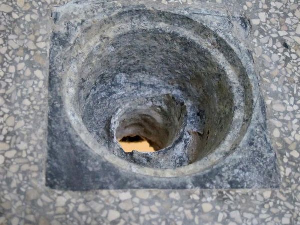

Ik heb een kleine badkamer op de eerste verdieping, met toilet, fonteintje en doucheputje. De vloer is terrazzo, ongeveer 6 cm dik en ligt op balkenlaag + houten vloer.

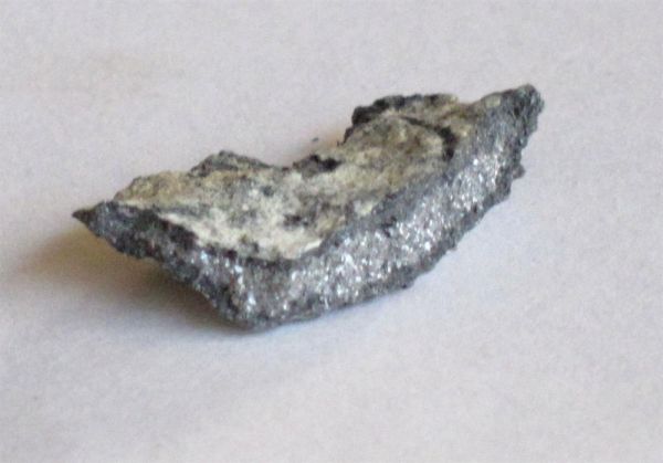

Probleem 1: het doucheputje. De opstaande rand (waterslot) is verrot/afgebrokkeld. Het materiaal lijkt me gietijzer?

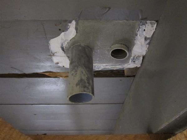

Probleem 2: het putje liep (aan de onderkant) direct uit in een 40mm pvc T-stuk. Dit T-stuk is gebarsten en veroorzaakte lekkage.
Ik heb inmiddels dit T-stuk grotendeels weggezaagd.
De terrazzo vloer wil ik behouden. Deze is waterdicht en loopt mooi af naar het putje.
Nu kan ik het putje uithakken en een nieuwe aanbrengen. Misschien met een wat grotere bovenplaat/rooster voor een betere afwerking.
Óf ik kan het waterslot herstellen met een pvc buisje. De vraag is dan hoe ik de uitloop van het bestaande putje goed aansluit op de afvoerleiding.
De afvoer van het fonteintje komt ook onder uit de vloer en zit heel erg dichtbij. Hierdoor is er weinig ruimte om te draaien en/of schuiven.
Wat is de beste aanpak?

Oh ja... Kent iemand dit type putje? De bovenkant is 10x10 cm. Kan ik nog een bredere rand verwachten die in de vloer meegegoten zit?
Ik zou een nieuw putje plaatsen, en dan van een groter formaat, van 15x15 cm.
Je kunt dan rondom het bestaande putje met een slijptol met diamant schijf het putje uitzagen.
En daar dan het nieuwe putje in plaatsen.
Het huidige putje is niet meer te redden.

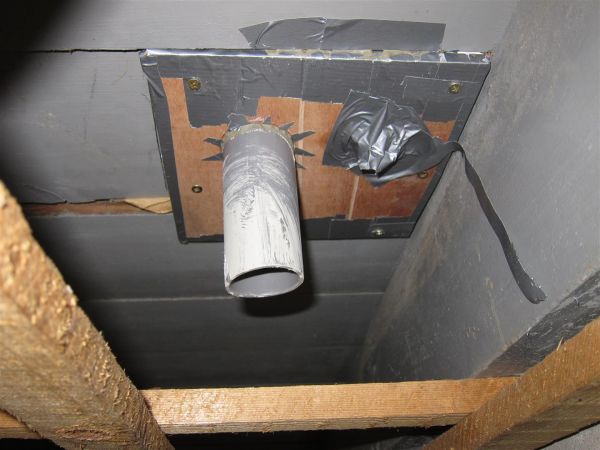

Maak aan de onderkant van het putje een stuk afvoer buis vast(lijmen) of met schuifmof naar gelang het een rvs of kunstof putje is.
Zorg voor een goed passend gat aan de onderkant, waar je de afvoer buis door haalt.
Maak krimpvrije gietmortel aan.
Druk het putje in het gat, maar laat dit 10 cm boven het gat even staan.
Vul het gat half vol (of iets maar) met de gietmortel zodat als het putje in het gat zit, het gehele gat gevuld wordt.
Druk het putje in het gat, en dril het er goed in.
De overtollige gietmortel, komt dan langs het putje omhoog, en moet je meteen weghalen.
Als het putje goed op hoogte staat, vanaf de onderkant even ondersteunen, zodat hij niet verder zakt, en de gietmortel rondom het putje met een spons mooi glad maken, gelijk met het putje.
Of de voeg uitkrabben, en af kitten.
Na een dag of 2, als de mortel goed uitgehard is, kun je het putje verder aansluiten op de afvoer buis.

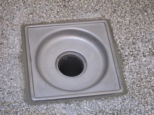

Gisteravond gegoten. Ging goed dankzij de tips.
Hoe lang moet die krimparme gietmortel drogen voordat ik het kan belasten (buis afzagen etc). Droogt dit net zo snel als raparatie/snelcement? Temperatuur is rond de 15 graden. Er staat hierover niets in het productblad.
Kijk dat ziet er goed uit. :prima:
Ik zou de mortel toch wel een dagje of 2 laten uitharden, voordat je er aan gaat zagen en buigen.
Vick
Ja 't is niet perfect, putje ligt net een fractie te hoog... Maar ik ben toch niet ontevreden.
Bedankt!
Oei dat was niet te zien op de foto, beter was geweest als het putje iets lager ligt dan de vloer.
Nu zal er water blijven staan rondom het putje.

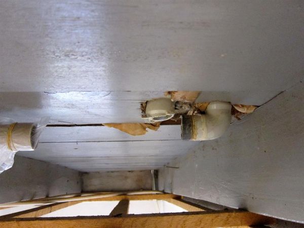

Nou, dat was dus niet het enige dat beter had gekund :)
Foto: langere buis 50mm is douche afvoer.
Het kleine stukje rechts is afvoer van het fonteintje. Ik had bedacht om hier met een reparatiemof op aan te sluiten.
Maar: niet aan gedacht dat dit kleine restje een hulpstuk (bocht) is. Oftewel door kleinere wanddikte te ruim voor een 40mm reparatiemof.
Hoe kan ik hier de aansluiting maken naar een liggende 40mm buis?
Ook nog met zo weinig mogelijk hoogteverlies ivm afschot...bestaat er ook iets als een reparatie bocht??
Of kan ik met vullende lijm buitenmaat 33 in binnenmaat 35mm lijmen?
Uithakken is echt geen optie... het is een 40mm bochtje dat in een 50mm dikke terrazzo vloer ligt. Dat gaat op zeker fout.
Vick
De mof van een 32mm bocht past zeker net niet in 35mm?
