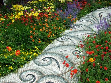

Ik vind met google meerdere voorbeelden. Deze heeft er een beschrijving bij:
Code:
Kiezel mozaiek in de tuin
1.Haal uit het bestaande terras een aantal tegels weg tot je een vierkant van 1.25 x 1.25 m hebt.
2.Graaf dit vierkant ± tot 12 cm uit.
3.Breng daarna tot een diepte van 7,5 cm wit zand aan en egaliseer de grond.
4.Leg er een stuk plastic op, zodat het vocht niet uit het cement kan trekken.
5.Plaats het krimpnet (1.20 x 1.20m) in dit vierkant en breng daar houten blokjes van ± 3,5 cm hoog onder aan.
6.Stort het gat vol met cement.
7.Egaliseer de cementvloer met een lange rechte lat. Gebruik hierbij een waterpas.
8.Strijk de cementvloer met een spaan op de hoogte van de terrastegels glad en snijd het overtollige plastic weg.
9.Teken het patroon volgens de (mal) tekening met een dun stokje vergroot op de nog zachte cementvloer af.
11.Druk de op kleur geselecteerde kiezelstenen in het cement. Zorg dat er een egaal oppervlak ontstaat. Gebruik eventueel een rubberen hamer.
12.Hou het cement met een plantenspuit vochtig, zodat de kiezels goed hechten in het cement.
13.Zorg ervoor dat het cement niet te snel droogt.
14.Dek het zo nodig bij wind of bij warm weer met een plastic zeil af.
Als de ondergrond niet stabiel genoeg is, is er wellicht een laagje beton nodig.
Een beetje afschot naar de zijkant is ook aan te raden.

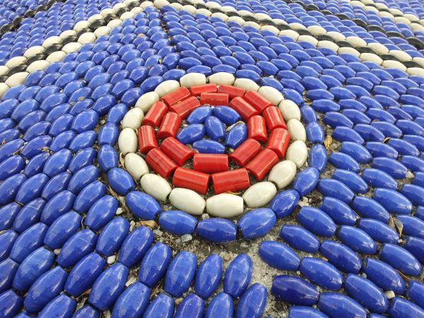

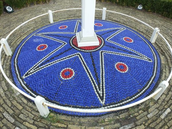

Gespot op de Zaanse Schans:
2
