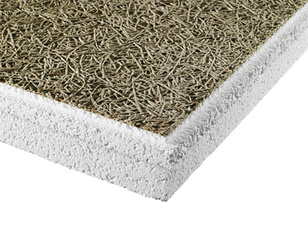

Ralph
Heratecta kan je er zo onder lijmen met tegellijm als je dat plafond even voorstrijkt met betocontact.
Heb je niks te boren....
