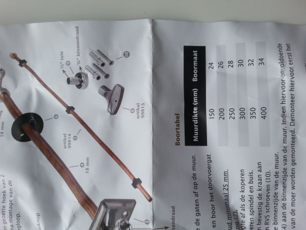

Ik ga een doorvoergat boren voor het installatie van gevelkraan. De diameter van de koperen buis is 18mm.
volgends de handleiding, zie de foto, is de boormaat bepaald door de muurdikte. Voor een muurdichte van 30cm, is de boormaat 30mm. Dit is veel groter dan de diameter van de buis (18mm).
Inderdaad moet ik een zo groot gat boren? Waarom?
Alvast bedankt voor jullie reactie.

De leiding moet op afschot lopen naar buiten i.v.m. bevriezing, vandaar hoe dikker de gevel hoe groter het gat.

Maar dan mag ik direct de gat afschot boren met wat kleiner boormaat?
Wilibald
Dan zal je ook de koperen leiding moeten verbuigen waardoor de dunne spindel mogelijk niet goed meer werkt.
De koperen 18mm leiding zit namelijk al onder een kleine hoek op de muurplaat voor het juiste afschot.
Schuin omhoog boren is ook mogelijk, gebruik een boor van 22 mm dan hebt u iets speling.

Iets te verder verduidelijken:
(1) loopt de koperen leiding horizontaal, of iets hoger aan de buitenkant, of iets lager aan de buitenkant?
(2) zou de gaat afschot van binnenkant naar buitenkant? dus schuin omhoog boren vanaf buitenkant?
Grunt
1. Lager aan de buitenkant (het water moet eruit lopen voor de winter, daartoe sluit je de watertoevoer naar de buitenkraan af, opent de buitenkraan, en laat het water eruit).
2. Bijvoorbeeld. Of schuin naar beneden van binnen uit.
