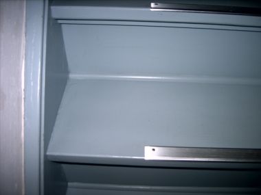

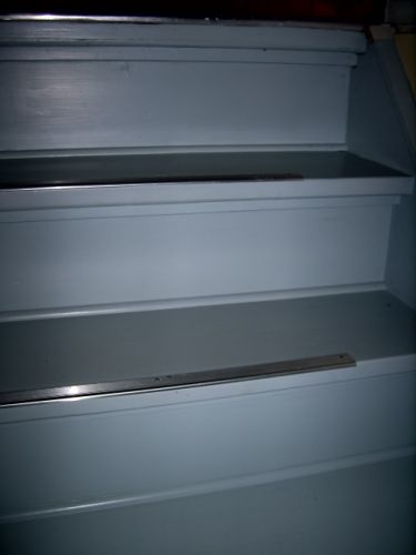

Zie hier detailopnames van een bandgeschuurde trap:
en
renehi
Duidelijk te zien dat die met een bandschuurder is gedaan :)
Maar het is wel zo, je moet enige feeling hebben met z'n schuurmachine om bijvoorbeeld een trap of een tafel recht te schuren. Als je geen ervaring hebt zou ik eerst een oude tafel uitproberen gewoon om dat gevoel te krijgen. Een deltaschuurm en een schuurpapier is sowieso handig om bij de hand te hebben voor de hoekjes in de trap.
Fiesiekus
Je wilt niet weten hoe ie er voor de bandschuurbehandeling eruit zag. Bulten van lijmresten, vilttapijt en oude verf erover. Dat was pas een berglandschap.
Ziet er mooi uit.
