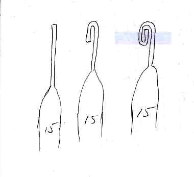

vanmiddag de kraan in de garage vervangen, maar nu blijkt de leiding in de garage voor het stopkraantje gescheurd.
De leiding is 15mm en we hebben een eindsok voor 12mm.
we dachten dus handig te zijn door de leiding af te zagen, daar een knelsok op te zetten van 15 x12 mm en daar vervolgens de 12 mm eindsok op te zetten. Alleen dat laatste gaat/past niet.
Heeft iemand nog een idee hoe we dit kunnen oplossen zodat in ieder geval de hoofdkraan weer open kan?
Het stopkraantje terugplaatsen gaat niet, die viel van ellende uit elkaar nadat we de leding doorgezaagd hadden :-(
Henk253
Dus je hebt geen stukje buis 12 en heb je nog meer koppelingen bij je
Zit er ook ergens geen tussen afsluiter.
Je kan ook leiding dicht gaan knijpen zoals tekening dan zal hij nog iets lekken maar dat kan je aftapen

En die optie van af knijpen heb je ook nog
Geenidee0123
Ja afknijpen kan idd ook nog.
maar gelukkig bleek er nog iemand de juiste pijp en koppelingen in de schuur te hebben staan!!
