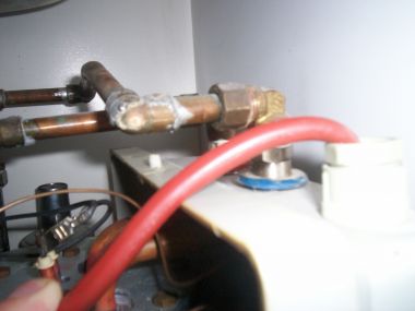

Beste klussers,
Ik zit met het volgende probleem:
In de isoleerlaag van mijn close in boiler zit een scheur van ongeveer 7 cm waar heel zacht druppels water uitkomen. Nu heb ik de stekker eruit gehaald maar hij blijft lekken.
De boiler is een Daalderop, typenummer 07.02.22.631 en een 8 druk bar.
Mijn vraag is wat kan ik hier aan doen? is dit te repareren?
Alvast bedankt,
Bas
Dit dacht ik al, ik heb nog geprobeerd om siliconenkit in de scheur te stoppen. Maar de druppels komen er nog steeds door.
Is het vervangen van de bioler een moeilijke klus? Heb dit nog nooit gedaan.
Bas
Hoofdkraan afsluiten,stekker los eruit halen.
Koppelingen losdraaien en nieuwe plaatsen.

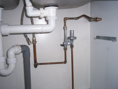

Beste klussers,
De oude boiler heb ik uit het keukenkastje gehaald. Nu wil ik warm water via de cv ketel hebben.
Mijn vraag is waar ik het losse flexibele slangetje op moet bevestigen.
(zie foto)
Een andere vraag die ik heb is dat tijdens het verwijderen van de oude boiler de bevestiging onder het zilverkleurige ventiel is los komen te zitten van het onderstaande pijpje. Is dit erg ?
p.s ik weet dat de leiding rechts op de foto verouderd is en nog verwijderd moet worden.
Alvast bedankt
