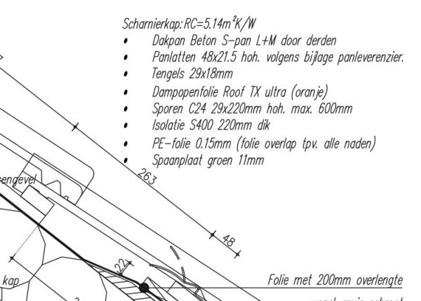

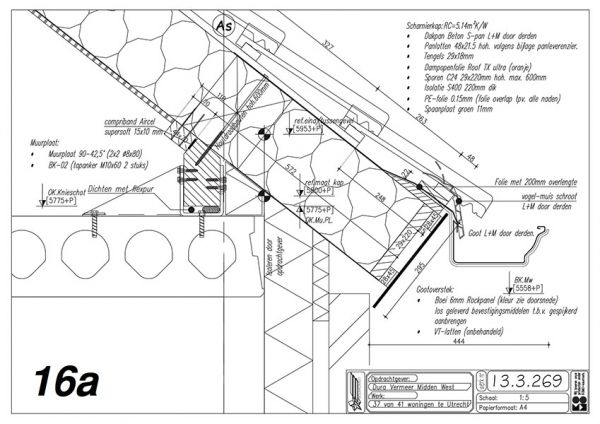

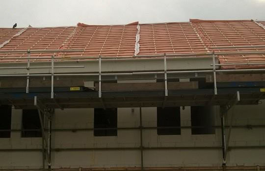

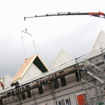

Het betreft een nieuwbouw woning (rijtjes huis) met punt dak, in december 2014 opgeleverd. Het dak is al geïsoleerd en afgewerkt met groene platen. Er mag niks tegen de platen gemonteerd worden omdat deze moeten kunnen ademen, aldus de aannemer.

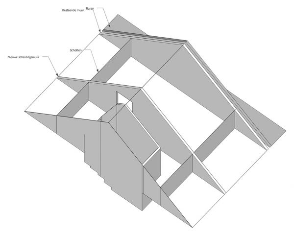

Het plan is nu: 1 muur isoleren (bestaande muur tussen ons en de buren) en voorzien van 2 lagen gipsplaten. De isolatie (lucht en Rockwool) laat ik dan doorlopen tot in de schotten. Een nieuw te plaatsen scheidingsmuur wordt ook geïsoleerd (met lucht en Rockwool) en voorzien van gipsplaten aan beide zeiden, ook weer tot in de schotten. Daarnaast komt er een zwevende vloer in, een houten geraamte op rubberen voetjes met daarop 2 lagen osb en daarop dan laminaat of iets anders wat hard en vlak is.
1. De schotten worden opgesplitst in 2 delen. Een deel van de schotten valt dadelijk onder de nieuw te bouwen kamer die luchtdicht is. Er komt wel mechanische ventilatie in de ruimte. Kan dit problemen geven ook al komt er ventilatie in? De scheidingsmuur wil ik trouwens laten doorlopen om te voorkomen dat geluid uit de kamer via de schotten alsnog naar buiten kan. De schotten isoleren en de muur niet laten doorlopen tot het dak heb ik overigens nog liever, maar dan ben ik weer bang dat het dak niet genoeg kan ademen.
2. Aangezien een punt dak niet ideaal is en geluid zich in de punt zal ophopen wil ik graag het plafond met 60cm verlagen en ook hier gipsplaten monteren met daarin spotjes. Maar ook hier neem ik aan dat de groene platen moeten kunnen ademen? Heeft iemand een idee of het toch niet op een manier mogelijk is om het plafond iets te verlagen?
