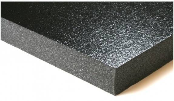

Ik heb er nog geen nader onderzoek na gedaan, maar was ondertussen ook hierbij uitgekomen:
Link vervangen door plaatje ivm reclame - mod
ErikJansen schreef:
Je toch verwachten dat als geluid aan de buitenzijde geabsobeerd wordt dat het doordringen minder gaat worden?
Dat klinkt leuk, maar als het al werkt, dan moet het complete oppervlakte naadloos bedekt worden. En dat lukt niet. Daarmee is het hoogstwaarschijnlijk weggegooid geld en moeite.
Als je er echt wat aan wilt doen, kan je beter wat breder denken. En dus accepteren dat er wellicht (aan de binnenkant) wat gaat veranderen. Evt. kunnen we je helpen om een bepaald aanzicht terug te brengen.
