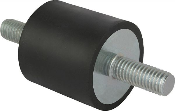

Hallo iedereen,
Misschien een vreemde vraag, maar ik wil een dartbord ophangen en hierbij het geluidstransport door de muren van het huis flink beperken. Het is momenteel door het hele huis te horen als er gedart wordt.
Voor degenen die niet weten hoe een dartbord ophangt: in het midden van het dartboard zit een schroef die een stukje uitsteekt. Aan de muur zit dan een beugeltje waaraan het bord opgehangen kan worden.
Op internet is te vinden dat mensen een soort van schuimmatjes achter het dartboard bevestigen (het is me dan sowieso al niet duidelijk wat voor schuim dit moet zijn). Volgens mij blijft er dan nog behoorlijk veel geluid over dat via de schroef de muur in gaat.
Heeft iemand enig idee hoe ik dit in zijn totaliteit moet aanpakken? Alvast bedankt!

Hoe heb je het nu zitten?
je hebt kastjes of zo aan de muur. Wat helpt is een plaat er tussen te plaatsen en deze door middel van rubbers aan de muur te zetten.
Zo ontkoppel je het contact met de muur.

Ik heb nu gewoon standaard: beugel met 2 schroeven in de muur en het bord erin hangen. Zo'n kastje/kabinet aan de muur vind ik helemaal niks, dus ik ga het op een andere manier proberen. :wink:
Ik ga denk ik wel een houten plaat aan de muur bevestigen, en deze plaat vervolgens met tapijt te bekleden (dit heb ik nog liggen). Dit zie je ook vaker in de kroegen om misgegooide pijlen op te vangen, maar ik las ergens dat het ook het geluid een beetje dempt. De beugel moet dan nog steeds direct aan de muur, of ik moet wel een erg dikke plaat gebruiken. :shock:
Misschien werkt het om de achterkant van het bord te bekleden met een geluidsisolerende schuimplaat o.i.d.? Zoiets als dit: https://www.easy-noisecontrol.nl/producten/akoestisch-materiaal
Dan blijft er alleen het probleem over dat het geluid nog via de schroef/beugel de muur in gaat. Is het misschien haalbaar om een klein stukje rubberen lap om de schroef te doen alvorens deze in de beugel te hangen?

Het idéé van Kacheltje is een heel goed idéé, (Wat helpt is een plaat er tussen te plaatsen en deze door middel van rubbers aan de muur te zetten.)
Je kan hier trillingsdempers voor gebruiken.
Klusserklus
Dus ik maak een plaat vast aan de muur met 4 van deze dingen:
Daardoor is er ook ruimte tussen de muur en de plaat en kan ik dus netjes die beugel op de plaat bevestigen.
Dit is een beetje het idee?

Een dikke plaat "piepschuim" erachter reduceerd het geluid flink.
Toegepast en werkt top.
Ik heb er 10 achter een plaat gezet.
Alle hoeken en 1 daartussen (8)
En net boven en onder de Bull (2)
Met M6 plug in de muur en met boutjes op de plaat.
