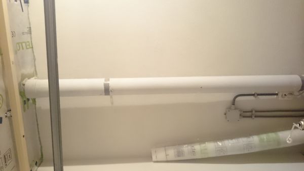

Ik heb van mijn garage een kamer gemaakt. Langs de muur loopt een afvoerpijp van het plafond naar beneden de grond in. Deze is van de wc/douche van boven. Is er een manier om het geluid wat te dempen door er iets omheen te doen, loodbitumen, vlokkenschuim, of ontkom je er niet aan er een constructie omheen te bouwen?

Een koofje er omheen, en dit vullen met steenwol, en dan omtimmeren met 2 lagen gips platen.
