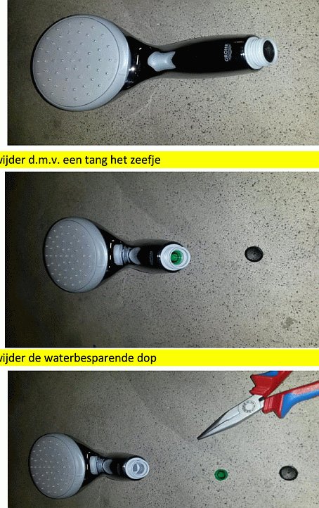

Nu heb ik een site gevonden waar uit een ander (ouder?) type de begrenzer verwijderbaar blijkt:
Nu vraag ik mij af of iemand een Tempesta III of IV heeft en voor mij kan kijken of deze ook een verwijderbare heeft.

Update:
Na overleg met een medewerkster van Grohe de Tempesta 100 IV besteld want de begrenzer zou te verwijderen zijn. Ik houd jullie op de hoogte ( zou a.s. dinsdag geleverd worden )

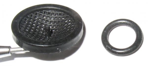

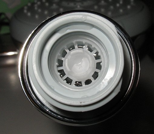

Gisteravond kwam de Tempesta 100 IV New binnen.
8-10-2015 10:27 had ik een mail naar Grohe gestuurd met de vraag
of de doorstroombegrenzer te verwijderen was met de foto's zoals boven.
12-10-2015 14:31 kreeg ik het antwoord dat dat inderdaad net zoals op de foto's mogelijk was.
Voor de bestelling had ik de vraag tijdens een chat ook aan aan saniwebwinkel gesteld en kreeg als antwoord dat volgens een service-medewerker van Grohe dat bij de IV niet mogelijk was.
En inderdaad saniwebwinkel had gelijk. Hij zit ingegoten.
Niet getreurd want alles werkt toch naar behoren.
Ik kreeg met de thermostaat op 38 op de massagestand en zonder het zeefje plus het rubber ringetje, dat om het centrale deel van de begrenzer zat, 7,8 liter p/m.
De jetstraal kan ik niet op 38 gr. gebruiken want dan gaat de geiser pendelen. Die werkt pas vanaf ca. 41 gr. en geeft dan 4, 8 l. p/m.
Nu zou ik de hele begrenzer kunnen uitboren maar daar wacht ik nog even mee. Moet geen probleem geven voor de garantie want volgens de medewerkster, die dat trouwens als mogelijkeid voorstelde, wil Grohe alleen de bon zien en kijken ze never de nooit niet in dat ding.
O ja, bij koud water gaf de douche bij rain- en massagestand een dikke halve liter p/m minder. Heb het niet getest met warm water.
Denk dat het weinig uitmaakt want dat ringetje bedekt min of meer de doorstroomgaatjes van de begrenzer dus of uitboren zin heeft is ook maar de vraag.
