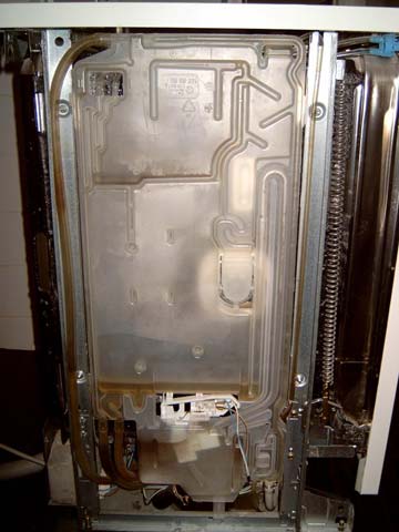

OK, nu heb ik de beide zijkanten losgemaakt, maar ik zie niet iets wat ik als vlotter zou herkennen (ik ben geen ervaren klusser). Ik zie eigenlijk helemaal niks dat er bewegelijk uitziet.
Aan de rechterkant zit een gele slang, aan de linkerkant zit vooral veel enigszins doorzichtig plastic waar water doorheen lijkt te kunnen. Aan de onderkant daarvan zit een wit ding, wat ik er nu het meest van verdenk de vlotter te zijn. Geen beweging, maar ik durf er niet hard aan te sjorren.....

Als je maar lang genoeg kijkt, zie je vanzelf meer. Die vlotter zit er gewoon en hij beweegt zo soepel als het maar kan, geen probleem dus.
Maar wat wel? Is het water dat vlak boven de vlotter zit (in het labyrint?) (op de foto lijkt het een geel-bruinig laagje, dat is komt gewoon door het plastic) een probleem?
Surfsmurf
Tenminste, ik denk dat ik de vlotter heb gezien. Het lijkt een palletje van ongeveer 1 of 2 mm, die door een stalen stripje in wordt gedrukt (omhoog), maar in mijn geval gebeurt dat nu niet.

De witte schakelaar aan de drijver is de schakelaar die de waterhoogte bepaalt, komt de drijver omhoog, dan stopt de watertoevoer.
Dat bruine laagje in het labyrint is gewoon smerig water.
Als u de machine vanuit de nulstand start, zal deze eerst gaan afpompen en vervolgens water innmen via de grijze slang aan het labyrint.
Via de zwarte slang links onderin gaat de machine vullen totdat het niveau is bereikt, dan start de circulatie motor.

Vult het labyrint vanuit die dikke zwarte slang helemaal onderin of via de linker van de twee links (bijna helemaal onderin?). Die linkerslang lijkt of aangeslagen te zijn of verstopt, dat kan ik niet goed zien, maar loshalen lukt niet zomaar.
Heb ik nou toch de vlotter gemist trouwens? Of zit die in de deur? (die ik met mijn beperkte gereedschap niet kan openen)

Direct na het afpompen komt er spanning te staan op het inlaatventiel aan de kraan, daarna vult het labyrint zich en daarna hevelt deze zich leeg en vult via de zwarte slang links onderin, de onderste dus.

Ik heb geprobeerd iets verder te komen en ik dat is gelukt. Watertoevoer losgekoppeld, eens gekeken wat daar te zien was (niet erg veel, ik zag wel een kabel, maar die ging vervolgens een plastic ding in, dat vastgegoten lijkt te zijn) en nog wat uitgebreid getest.
Ik heb het idee dat hij nu dingen doet die ik eerder niet gezien heb, namelijk: na het afpompen komt er héél langzaam water uit de grijze slang rechts onderin naar boven. Dan wordt het bovenste deel van het labyrint gevuld. Als dat vol is, loopt er een druppelend straaltje naar het gedeelte waar de witte schijf achter zit (zie de foto) om dan via de zijkant de afwasmachine in te gaan.

Als ik zo lees zithet waterslot of verstopt of gaat hij niet helemaal open door kalk.
Soda zal dit helaas niet kunnen oplossen.
Kijk of de zeefjes in de koppeling bij het waterslot niet verstopt zijn.
Als dat allemaal goed is ben ik bang dat je een nieuw waterslot+slang nodig hebt(is 1 onderdeel).
Soms helpt het om de machine water te laten pulsen zodat het waterslot steeds open/dicht/open/dicht gaat.
Start de machine zodra het water ingelaten word trek je de stekker eruit en zodra het water stopt met stromen steek je de stekker er weer in met een beetje geluk lost de blokkade daarmee op.
Je zou misschien kunnen proberen om een ontkalker in de koppeling te druppen en de even machine aan zetten zodat het echt in het waterslot kan komen. Dit een uurtje laten zitten (machine uit) en dan aansluiten op de kraan en goed leten spoelen.

Ik heb een ontkalker gekocht (snelontkalker voor koffiezetapparaten van (merk onbelangrijk)) en wat in het waterslot gedaan. Toen ik de machine aan wilde zetten om ervoor te zorgen dat het daadwerkelijk in het waterslot zou komen, ging hij gewoon al helemaal aan en deed hij het meteen!
