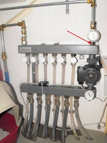

Goedendag,
Ik heb een vloerverwarming merk Therminon aan gesloten op een HR ketel.
De HR-Ketel fuctioneerd en verwarmt de bovenste verdiepingen, alleen wordt de vloer verwarming niet warm.
De aanvoer wordt heet, de Thermostaat staat open en, de pomp draai (goede richting) en ook de afvoer staat open. De aanvoer temperatuur naar de vloer komt niet boven de 18 - 22 graden terwijl dit voorheen 30 tot 35 graden was. Je kunt dit ook voelen de vloer wordt namelijk niet warm.
Vandaag de aan en Afvoer los gehaald thermostaat gereinigd (zat wat oxidatieslib in) en gelijk geprobeerd of alles nog comuniceerd: Dus door druk te zetten op de inlaat en een slang los te koppelen. Maar ook andersom dus druk of de afvoer en kijken of via de leidingen water loopt.
Daarna alles opnieuw gevuld, ontlucht CV in werking, daarna nogmaals ontlucht. Resultaat nog steeds geen warmte in de vloer.
Als ik de pomp uitzet dan voel je dat de aan en afvoer inclusief de bovenste buis van de verdeler warm worden dus de circulatie werkt.
Ook zakt het warme water door de pomp, maar zodra ik de pomp aanzet loopt de temperatuur terug naar de 18 -22 graden terwijl de aanvoer boven de verdeler heet is.

Ronny
Probeer het volgende:
Retourventiel helemaal open zetten, thermostaatkraan voldoende open zetten.
Laat de verwarming branden en voel aan het staartstuk van de thermostaatkraan
(aangegeven met rode pijl) of deze steeds wat warmer word.
Als het staartstuk niet warm wordt, probeer dan de pomp op een lagere stand in te stellen,
en bekijk of het dan beter werkt. Vergeet niet dat je veel geduld moet hebben bij het opstarten.
Controleer ook of de pomp het water naar beneden pompt, en niet naar boven richting de thermostaatkraan.
Snarf_10
Goedenavond heren,
Het probleem is opgelost. Nadat alles gecheckt was en geconstateerd dat alles inprinciepe in orde was, maar dat het helaas niet werkt. Hebben we de CV leidingen systematische gespoeld. Uiteindelijk bleek, vermoeden we dat in het T stuk op de 1e verdieping vuil op gehoopt zat (kado van de aannemer) na alles gespoeld te hebben hebben functioneert het weer en hebben we een warme vloer.
Iedereen bedankt voor de reacties en input.
