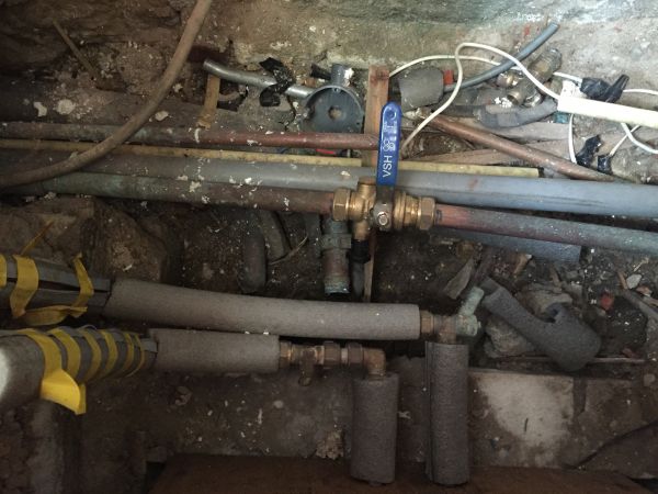

Wij hebben thuis een convectorput, op deze convector zit geen kraan aangesloten. (ik wil hier wel graag een kraan op hebben i.v.m. uitzetten convector)
De convector die nu in de put staat is net zo lang als de put zelf, kan ik nu bv een Kogelstopkraan of iets dergelijks buiten de put direct op de koperen leiding zetten om de convector uit te zetten.
Wij willen graag een draadloze thermostaat aanschaffen om tijdens het gebruik maken van de openhaard de bovenverdieping gewoon verwarmd kan worden. (de convector beneden hoef dus eigenlijk alleen aan of uit te staan.)

Met een kogelkraan kan je inderdaad ook buiten de put de convector uitzetten. Je onderbreekt dan de stroming.
Groeten b
DexterXL
Zou mij sterk verbazen als er nu niets tussen zit,
zal dan toch waarschijnlijk in de kruipruimte zitten.
Want als je een radiator zonder kraan plaatst, krijg je de
volle stroming erover, gevolg, de rest in huis krijgt amper
warmte/stroming.....helaas uit eigen ervaring meegemaakt :mrgreen:

Zo ziet het eruit buiten de put ??
Blauwe afsluiten is om de waterkraan buiten af te tappen.
DexterXL
Er zit wel degelijk wat tussen, maar kan het niet goed zien
wat het precies is.
Rechts lijkt haast op een kraan zonder knop...
Neesje
Is een aftapper Dexter.
Harryvos
Rechts is inderdaad een aftapkraan.
Links zit iets op de afvoerleiding wat het precies is weet ik niet, maar de vorige bewoner kennende is het iets wat over was.
DexterXL
Ik zie idd nu dat rechts een knie met aftappunt is,
dan zal dat andere wel zijn om de flow in te regelen....

Ik heb nu alles vervangen en op de rechterbuis een kogelkraan gezet, linkerbuis helemaal vervangen. Nu doet hij niks meer zelfs andere radiators niet op de benedenverdieping. Help...
DexterXL
Luchtbel?
dus goed alles ontluchten met de stekker eruit, vanaf beneden
naar boven, afvullen en weer testen.
Nog steeds niets, dan alles dichtzetten wat wel warm word
en weer testen

Weet je waarom er geen kraan tussen zat?
Deze radiator is dus opgenomen in een 1-pijpssysteem.
Dus alle radiatoren die het nu niet doen staan als het ware in serie en nu heb je deze leiding onderbroken door een kraan ertussen.
Of heb je de radiator openstaan?

Bedankt allemaal voor jullie antwoorden, was dus een luchtbel.
Heb alle radiatoren uit gezet behalve de laatste en toen d'r thermostaat vol open, leek wel een waterval in de leidingen :)
