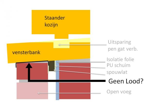

Geen lood tussen buitenblad en kozijn?
S Veld
Goedemorgen,
Ik heb de situatie zoals deze in de afbeelding staat t.b.v. een serre.
De spouwmuur is een borstwering van 70 cm hoog (extra smal omdat deze in het verlengde van een steens muur staat.)
De vensterbank is een balk van 10 cm dik en 30 cm breed. Nu kreeg ik van een timmerman het advies om geen lood tussen het buitenblad en de vensterbank te doen. "zonde van je geld, alleen menie is voldoende. Door de ventilatie rot die balk niet".
Alvorens ik de balken ga verlijmen wil ik graag 2 dingen weten:
1: klopt dit echt? Geen lood tussen het buitenblad en de houten vensterbank
2: Moet er tussen de kozijn staander (in menie) en een steens buitenmuur waar deze tegenaanstaat slabbenfolie of schuimband?
Alvast bedankt!
Rene de klusser

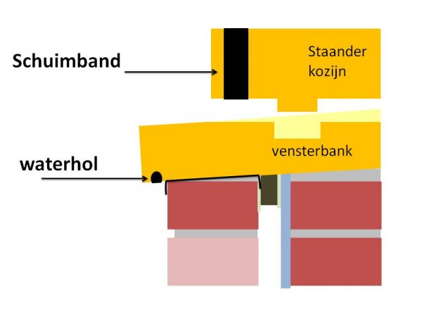

Specialist Bouw
Lood aanbrengen en een schuimbandje tussen de stijl en de muur.
En als je het nog beter wil doen moet je in de dorpel een waterhol gaan maken zodat het water wat van de dorpel afloopt naar binnen kan gaan trekken.
Deze zaag je ongeveer 2 cm van de buitenzijde in de onderkant van de dorpel.
En ongeveer 1 cm diep.
S Veld
Beste Rene,
Hartelijk dank voor je reactie.
Dus als ik het goed begrijp:
1: lood aanbrengen op het buitenblad van de spouw en voor de spouwlat (dus niet over de spouwlat heen) het lood een klein stukje de spouw in laten gaan. Aan de buitenzijde om de steen vouwen.
2: een waterhol frezen 2 cm uit de kant, 1 cm diep.
3: schuimband tussen de stijl en de muur +/- 1 cm uit de buitenkant. Geen slabbenfolie gebruiken. Binnenkant de kieren afdichten met PU schuim.
correct?
vriendelijke groet
Rene de klusser
Specialist Bouw
Zeker zo.
