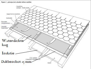

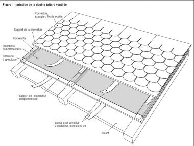

Ik sluit twee plaatjes bij. Eentje van de dakoplossing (dubbele ventilatie) en eentje van de shingles die ik erop wil doen.

Zoals je ziet op de tekening, die echt niet te ontcijferen is, wordt er helemaal niet opgesloten. :wink:
Kan je even vermelden welke diktes die platen hebben. Zijn het houten planken, muliplex of OSB. Wellicht kan je er ook achter komen hoe hoog die ventilatie sleuven zijn.
Komt er ook nog isolatie aan de onderzijde, hoe dik welk materiaal en zit er ook nog een damprem voor de isolatie.

Het plaatje is er inderdaad niet helemaal duidelijk uitgekomen. Op mijn PC is-ie een stuk duidelijker! ;-)
Ik zal de situatie proberen uit te leggen. De onderste 'plank', dus de witte rechthoeken die tussen de diagonale balken zit is het isolatiematieriaal. Glaswol in mijn geval.
Daarboven een luchtlaag van een paar centimeter. Daarboven het dakbeschot van planken van zo'n 15mm. Echter, die planken lopen aan de voorkant door tot tegen een betonnen muur. de luchtlaag zit dus wel degelijk aan alle kanten opgesloten. In de huidige situatie zitten de dakpannen direct op dit dakbeschot gespijkerd.
Die ga ik dus weghalen en vervangen door een membraan, met, zoals de tekening laat zien, daarop latten die een tweede 'dakbeschot' ondersteunen waar ik dan de shingles op nagel. Deze oplossing is om te voorkomen dat de nagels van de shingels door het doek gaan waardoor smeltsneuw door die gaatjes sijpelt.
Het dak is 5x9 meter met een helling van ong. 40 graden of 22% en staat op 1050 meter.
De binnenkant ga ik trouwens afwerken met dampdicht folie en brandwerende gipsplaat

De pijlen voor de ventialtie staan er nogal nadrukkelijk op. Nog eens informeren hoe het daarmee zit. Planken laten meer luchtbeweging toe dan platen.
