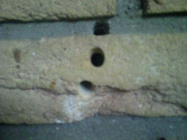

Ik heb een muur steenstrips met allemaal gaten.
Hoe kan ik die het beste reparen en dat ze ook weer de kleur van de steenstrips krijgen??

Hier een voorbeeld van de vele gaten

Nieuwe steenstrips kopen.
En dan die er in zetten.
Na dat je de oude er uit hebt gehakt.
De gaten in de voegen, kun je gewoon opvullen met specie.
Voor de stenen, zou je eigenlijk een steen moeten hebben, van dezelfde kleur ongeveer, maar als je nog dezelfde steenstrips hebt is dat beter.
Je moet de steen of steenstrip dan verpulveren, tot een groote van zand.
Duw dan eerst in de gaatjes een stukje schuimrubber, of houtje, zo diep, dat het gat nog maar 0,5 cm diep is.
Daarna vermeng je een gedeelte van het gruis van de steen die je verpulvert hebt, met een klein beetje flevopol.
Maak het niet te nat, maar net vochtig genoeg dat het gruis blijft plakken.
Breng daarna het mengsel aan in de gaten in de stenen.
Wrijf er daarna even wat droge gruis overheen.
Nadat het uitgehard is, zul je bijna geen verschil meer zien.

Begrijp je frustratie wel maar de vraag was om het op te vullen en de kleur vd strips weer te krijgen.
Bij verhuizen zou ik het gewoon dichtstoppen en zo laten want voor hetzelfde geld sloopt eventuele nieuwe bewoner het eruit.
Schilderen dat kan zeker dan maar de kans dat je de juiste kleur kiest is erg klein als je niet weet wie er komt te wonen.
