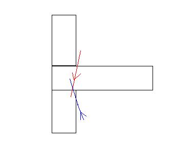

Ik heb hier wel eens de volgende tip gelezen (ik geloof van The Headhunter):
Boor van bovenaf zo dicht mogelijk (en zo rechtop mogelijk) de vloer/wand in. Laat de boor op een gegeven moment zitten, duik de kruipruimte in, zoek de boor met een leidingdetector en boor dan van beneden af weer naar boven. Zoiets dus:
Heb het zelf nog niet geprobeerd.
In de praktijk hoeft ter hoogte van de wand/vloer nog niet gelijk op dezelfde plek de opmetseling van de fundering te zitten. Maar dat is erg afhankelijk van bouw, vloer e.d. Misschien gewoon eerst eens boren en als hij er niet onder uit komt, verder gaan kijken.

Mijn ervaring is wat Delea schetste: de muur is smaller dan de fundering, dus toen ik in de broodjesvloer boorde op 5 centimeter van de muur, kwam ik precies boven de rand van de fundering uit.
De tip van M+3M lijkt mij zeer werkbaar, zolang het gaat om redelijk flexibele kabels!
Op twee punten je vloer inboren is voor een beginner met ditto materiaal onbegonnen werk :wink:
