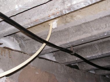

Ook ik wil 1 (of meerdere) gat(en) door de vloer van de begane grond heen boren om kabels vanuit de woonkamer richting de meterkast te leggen ivm. de komst van Glasvezel (die wordt getermineerd in de meterkast).
Nou heb ik wat zitten googlen e.d. en kwam op dit forum uit. Bevindingen die ik al heb gedaan:
* Het lijkt om een broodjesvloer te gaan (ik zie in de kruipruimte met vaste regelmaat liggers met daartussen holtes met een soort piepschuim-achtig spul er tegenaan.
* Ik hoef niet onder een plint oid. uit te komen. Vanuit de woonkamer zitten er al gaten in de muur naar de trapkast toe (waar ook de rest van m'n apparatuur staat) dus ik wil gewoon vauit de trapkast naar beneden toe.
* Ik heb begrepen niet te dicht bij de muur te moeten beginnen, dit ivm. dikkere fundering.
* In de meterkast zal ik wrs niet hoeven boren vanwege de (opzettelijk) zwakkere vloer of delen hiervan.
Nou heb ik begrepen dat er in zo'n broodjesvloer in de liggers ook bewapening van staaldraden kan zitten.
Mijn vraag: Is er nog een manier om te bepalen waar ik precies met boren kan/moet beginnen zodat ik de kans minimaliseer precies op de verkeerde plek in een ligger te stuiten op m'n weg naar beneden? Of wordt dat toch echt een kwestie van beginnen en zien wat er gebeurt? Loop ik kans om zo'n staaldraad te beschadigen of wordt dan eerder de boor het slachtoffer? Heeft beschadiging van 1 staaldraad invloed op de stevigheid van de vloer?
Leidingen lopen er hoogstwaarschijnlijk niet door de vloer heen... voor zover ik kan bepalen gaat alles van water al in de meterkast of bij de ventilatieschacht in de keuken omhoog. Onder de plek waar ik wil boren lopen verder ook geen rioleringen en buizen en zo.
edit: Ik ga een 18mm boor gebruiken (kunnen lenen van een collega). Hoe groot is de kans dat ik vastloop als ik dit gat eventueel nog wat zou willen uitbreiden naar 20 mm?
In de kruipruimte even opmeten waar de liggers zitten, dan op de dekvloer de maten overzetten, zo kunt u altijd tussen de liggers boren.
U kunt ook vanuit de kruipruimte boren, dan hebt u geen last van de fundering die dikker is.
Niet alleen in de kruipruimte werken en geen elektrische boor gebruiken als de kruipruimte nat is, een accuklopboormachine biedt dan uitkomst.
Uitboren van 18 naar 20 mm kan bij een broodjesvloer wel als u in het midden van de broodjes boort.
De liggers zijn berekend op draagkracht, als u een betonijzer kapot boort heeft dat gevolgen voor de draagkracht.

Ook de afstortlaag bevat een wapeningsnet. Die doorboren heeft normaal gesproken geen gevolgen.

Zo.... hier nog even een status update (leek me wel zo netjes ;) ):
Vandaag dan eindelijk de boor ter hand genomen. Aangezien ik in een huurhuis woon wilde ik toch nog even toestemming vragen aan de woningbouw. Verder was het er nog niet van gekomen eerder te beginnen door andere bezigheden.
Met het resultaat ben ik aardig tevreden :D. Ik heb uiteindelijk toch de 18mm boor van m'n collega gebruikt en het bleek dat ik ten hoogste 10-15 cm. nodig had om door de vloer heen te raken (toen wist ik dus ook meteen dat ik goed zat :mrgreen:). Ik bleek nog wel een beetje fout te hebben gemeten (sommige liggers zijn 'breder', lijkt het wel, zoals linksboven op de foto waar ik naar gelinkt heb), dus mijn methode van "vanaf de wc-afvoer kan ik om de 50 cm veilig boren" was niet helemaal betrouwbaar. Maar omdat ik dacht "15 centimeter uit zo'n 50 cm stap te zitten" (precies op een 50 centimeter stap kwam nergens goed uit en ik had dus 15 cm. marge tussen liggers) boorde ik uiteindelijk toch netjes in het midden van een "dun gedeelte" van de vloer :)
Maar goed, ik heb nu 2 gaten met door allebei 16mm flexibel PVC heen. In dat 'flexibel' hebben jullie wel gelijk: Als je de bochten te strak hebt, dan gaat zelfs de trekveer er moeilijk doorheen en blijk ik het dus eigenlijk net wat te kort gemaakt te hebben om het netjes in de meterkast tegen de wand aan te zetten met zadels. Maar goed, als de kabels eenmaal in de buis zitten, dan is het in ieder geval goed beschermd :)
In ieder geval bedankt voor al jullie tips :)
(overigens de zwarte slang die jullie zien lopen is een poging van een vorige bewoner een buitenkraan te maken. Alleen de slang is net niet lang genoeg om naar de buitenkraan (die hij ook al helemaal had gemaakt met een buis netjes naar binnen :S) te komen, dus we hebben ook nog steeds geen werkende buitenkraan. Heb nog niet de moed/zin gehad daar nog wat mee te gaan doen omdat ook de stevigheid van de aansluiting bij de meterkast me niet helemaal bevalt.
