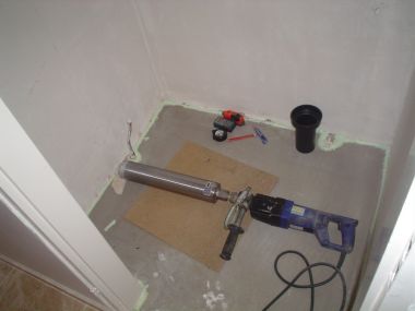

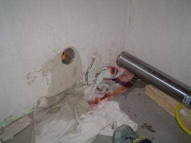

Cyruse
Ik zou het met de diamantboor doen, gaat inderdaad geweldig handig. Deze kan je niet huren bij de lokale bouwmarkten, maar dan moet je naar verhuurbedrijven. Kan je ook als particulier terecht.
De boor is watergekoeld en zo'n centreerhulpstuk is wel handig. Ik deed het zonder, de ronddraaiende boor steunde op mijn gekruisde werkschoenen, maar dat lijkt mij wat onhandig bij een afzuigkapgat :mrgreen:
Om een idee te geven: laatst voor mijn hangtoilet een gat geboord:

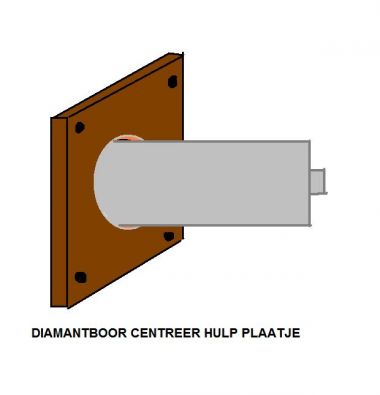

Henk253
Een handig hulpje zo te maken van multiplex 18mm
even vast boren muur en je diamant boor loopt niet meer weg!
DesertWind
Als je al een hulpstuk nodig hebt, is een latje aan de onderkant en een verticale lat rechts ook genoeg, de boor zal die kant op willen lopen, maar wordt door die latjes tegen gehouden ;) (ben zelf betonboorder dus heb misschien makkelijk praten)
