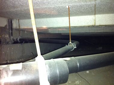

Ik heb in de meterkast een gaatje geboord waar ik een UTP kabel doorheen heb getrokken. De gat dat ik geboord heb was denk ik hooguit 10CM, ik heb er geen klop-boorbachine voor gebruikt, maar een accuboormachine. Zo makkelijk ging dat dus.
Maar nu wil ik een gaatje boren in de trappenkast, ik ging er vanuit dat dat even makkelijk zou zijn als het gaatje in de meterkast, maar dit viel ERG tegen. Na 2 weekenden bloed,zweet en tranen heb ik Google om hulp gevraagd, deze bracht me hier.
Ik heb nu een gat van ik denk 15-20CM geboord in de trappenkast. Ik heb een klopboormachine, een boormachine en verschillende boortjes gebruikt. Ik kom met geen enkele macht door deze vloer...
Ik zou graag wat tips willen hoe ik het beste dit probleem kan oplossen. Ik heb al het een en ander gelezen hier, maar wordt er niet wijzer op.
Ik heb geen idee watvoor vloer ik heb, een gaatje boren moet toch nietzo moeilijk zijn????
Alvast bedankt voor alle hulp en info!

Je zit misschien op een stuk betonijzer. Of op een een funderingsbalk.
Probeer het eens wat centimeters verderop.

Ik heb geen ijzer denk ik in me beton, heb een leiding-detector gebruikt om te kijken of er leidingen doorheen lopen, het apparaat piepte niet, dus ga ik er vanuit dat er geen ijzer in zit.
ik zit een cm of 40/50 van de muur af.... dat zou toch genoeg moeten zijn om buiten de funderingsbalk te zitten of vergis ik me nu?

Betonvloeren kunnen met een systeem van liggers zijn geconstrueerd als je toevallig op zo'n ligger uitkomt is dat ongelofelijk hard. Eerst even opzoeken wat voor een vloer je hebt. Wellicht een foto.

Ik denk dat ik op zo'n draag-balk zit, had gister weer ff goed gekeken en foto's van gemaakt, lijkt er wel op...

U kunt idd. op een draagbalk zitten of, wanneer u vlak langs de kant boort, op de fundering.
De fundering is breder dan de muur die erop staat, iets verder uit de kant boren of vanuit de kruipruimte boren.

Dit is een rib cassettevloer van een grote producent.
Deze hebben in het rib voorspanbewapening zitten.
Het netje in de 8 cm bovenvloer is 5 mm 15 cm hart op hart.
En zoals JAN al aangaf de fundering is vaak 40 a 50 cm breed en de muur maar 35 dus iets verder van de muur boren.

Ik was inderdaad aan het boren op de draagbalk, zoals op de foto. ik heb 40-50CM verderop geboord, en kwam er makkelijk doorheen, denk Cm of 15-20.
