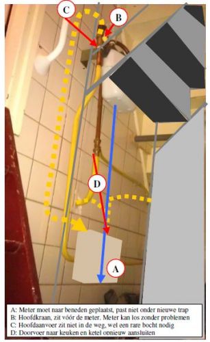

Dag beste bouwers en klussers,
Wij krijgen een nieuwe trap, maar om die te kunnen plaatsen moet onze gasmeter een halve meter naar beneden geplaatst worden. Deze meter zit in de kelder. Zie de situatietekening:
De hoofdaansluiting zit niet in de weg, de meter wel. Zonder rekening te houden met wat wel en niet officieel mag, zou een loodgieter keurig
- de hoofdkraan kunnen dichtdraaien (B)
- de meter afkoppelen, elders monteren (A, blauwe pijl)
- de hoofdaanvoer verlengen met een flinke bocht en aansluiten (C)
- de overige doorvoeren weer aantakken (D)
Technisch geen probleem, lijkt me.
Punt is, dat alleen Enexis dit mag. Kosten 390 euro, in de situatie "Voor verplaatsing binnen de meterkast (zonder leidingwerkzaamheden) passen we een lager tarief toe".
Wat de regels zijn, dat weet ik. Ik wil vooral weten hoe ze toegepast worden.
Vragen aan jullie:
1. Zou Enexis de verplaatsing in mijn geval opvatten als 'zonder leidingwerkzaamheden'? Ik ben bang dat ze me gewoon het tarief van 900 euro doorrekeken!
Motivatie: ze moeten namelijk wél iets aan de hoofdleiding doen. Maar een verplaatsing zónder leidingwerk lijkt mij zeer uitzonderlijk. Komt bij dat de hoofdkraan meteen bij de meter zit; ze kunnen dus niet nog eerder op de leiding de kraag sluiten. Geen idee hoe ze dat moeten fixen, zonder ergens onder de grond iets dicht te draaien.
2. Stel nou dat ik een goede installateur bereid vind om de meter te verplaatsen zoals op de schets. Ben ik dan heel dom bezig?
Motivatie: het is een huis uit 1924 waar al tig veranderingen zijn doorgevoerd. Zou iemand er ooit achter komen? Qua veiligheid is er geen verschil met de huidige situatie, volgens mij. De aanvoerbuis is, na de hoofdkraan, anderhalve meter langer met bocht.
Graag jullie weloverwogen advies.

Mijn weloverwogen advies is..
Afblijven met je vingers tenzij je graag met vuur wilt spelen.
Ik bedoel stel dat iemand het toch gaat doen en er breekt een keer brand uit ( ff zwartdenken), denk dat ze na een klein onderzoekje al zien dat er geprutst is aan de gasmeter en een boete volgt misschien en de verzekering gaat draaien als een windmolen om maar niet uit te keren.
Denk dat dit werkje niet de hoofdprijs kost dus doe niet moeilijk en schakel Enexis in dan ben je voor 100% gedekt en op deze klus mag dit bedrag geen punt zijn toch??.
Niet zelf of laten doen door dus.

Bij mijn weten krijg je eerst een offerte van enexis, pas als die betaald is gaan ze dat ding verplaatsen.
Calenta
@ headhunter,
Dat klopt! het gedeelte onder de gasmeter is niet van u.
De gasmeter zelf ook niet. Schrik niet van de kosten, dit is niet een goedkoop klusje.
Succes.
om gewoon antwoord te geven op de vraag of het kan. ja dat kan.
of een loodgieter het doet is een tweede :cool:
groeten b

Of het kan is idd een 2e
Het mag niet.
De buiten gasleiding moet afgesloten worden zodat je geen gasdruk meer hebt op de gele buiten leiding.
Dan pas kun je aan die leiding gaan werken.
Boudewijn 033
Hoeft niet obelix, de kraan zoals ik lees, kan blijven zitten.
dus met een hand vol koppelingen zou je vanaf de kraan, naar de nieuwe plek van de meter kunnen gaan.
maar of een loodgieter de meter verplaatst is een tweede.
groeten b

In de regel is de aansluiting van de meter op de hoofdleiding ook verzegeld, zodat je de hoofdleiding niet los kunt maken van de meter.
Verder zul je bij de eerste meteropname een probleem hebben als de gasmeter niet meer aan de ophangbeugel hangt. Dat is een kwestie van tijd aangezien de netbeheerder verplicht is een maal per drie jaar zelf de meterstanden op te nemen.

Beugel zou ook geen probleem zijn. 2 gaatjes en hij hangt weer.
de topic starter weet dat het niet mag, hij wil alleen weten of het zou kunnen.
en daar is het antwoord ja op. het kan, of iemand het uitvoerd is 2 :cool:

Sorry, heb niet goed gelezen.
Idd kraan blijft zitten.
Maar je zegel is pleite en dat gaat een probleem opleveren.
Vind ik wel raar, dat de kraan blijft zitten.
Want op de tekening te zien, zou die dan ergens halverwege een trap tree komen.
Dit lijkt me ook geen echte doe het zelf klusvraag.
Omdat de werkzaamheden door anderen uitgevoerd moeten worden.
Daarom gaat hier nu ook een slotje op.

Prima om er een slotje op te plaatsen. Mijn conclusie als topicstarter is ook: niet zelf doen. Gewoon netjes via Enexis. Dat zou ik er nog wel aan toe willen voegen.
Bij deze dus de reactie nog even toegevoegd aan dit topic.
