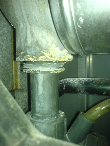

Ik heb een afbeelding van de condensbak (linkerzijde met afvoer) meegezonden.
Zoals je ziet zit er wat "bloemkool" op de aansluitingen/afdichtingen, dit lijkt me niet ongewoon.
Hetzelfde heb ik ook aan de rechterzijde (uiteraard geen afvoer)
vriendelijke groet, jos

Dus als hij hem niet heeft open gemaakt ,heeft hij de brander niet gecontroleerd de warmtewisselaar niet schoongemaakt de ontsteekpen niet gecontroleerd en ook de condensbak niet gereinigd,wat op zich een eenvoudig klusje is en mijn vraag is dan ook wat verstaan ze bij dat bedrijf onder onderhoud.

Een te hoge co komt vaak door een gescheurde brander.
de rookgassen die je ruikt kunnen veroorzaakt worden door een lekkende inspektieluik pakking.
Laat de cv nakijken door iemand die verstand van de radson heeft.
de brander hoeft er niet perse uit bij onderhoud,ik controleerde altijd via de opening van de gedemonteerde ontsteekpen en kijkglas of de brander gescheurd was.
ook de ventilatorspanning op laaglast+evt afstelling op co2 en vervangen van de inspektieluikpakking horen bij het onderhoud
