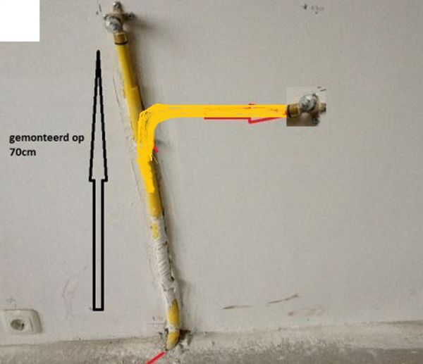

Ik heb vandaag de sleutel van mijn nieuwe woning gekregen en wil zelf de keuken plaatsen.
Nu moet ik de gasleiding 20cm naar rechts verplaatsen, zie de rode punt op de rode foto, hierdoor komt de kraan op 50cm ipv 70cm.
kan ik gewoon een stuk uit de cement dekvloer bikken, de leiding opnieuw buigen en op 50cm monteren of vergeet ik hier iets?
Ik kijk uit naar jullie reactie.
Henk253
Niet gaan bikken
Muurplaat los en voorzichtig buigen het is kunststof buis met inlage
JoostBr
Bedankt Henk,
Dank voor je reactie, maar die gele buis moet uit het oog. Ongeveer 10 cm naar rechts vanuit de huidige leiding begint het kook "schiereiland". Dan kan ik het achter het passtuk laten vallen
Vandaar dat ik aan de optie dacht van wegwerken in de vloer en dan weer omhoog laten komen.
JoostBr
Iemand een idee? Kan dat veilig; een stuk uit de vloer bikken, leiding buigen en door de vloer verleggen?
Boudewijn 033
Als je hem niet kapot hakt, en voorzichtig buigt, Moet het zeker te doen zijn.
Groeten b
JoostBr
Bedankt voor de tips, leidingen zijn verlegd :-)
