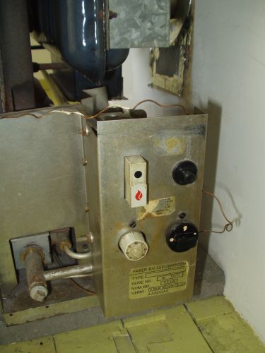

Ik heb vandaag een gashaard aangesloten. De waakvlam brandt goed. De standenknop draai ik op en de haard "slaat" aan. Maar dan komt het verhaal, na een korte tijd gaat de haard weer op de waakvlam. Terwijl het in de kamer nog koud is. De haard heb ik tweedehands gekocht en is bijna twee jaar niet gebruikt volgens de eigenaar. Wat zou de oorzaak kunnen zijn.

Zit er een thermostaat op het gasblok ?
Plaats anders even een foto van het gasblok.
Tjeerdo
De afbeelding. Maar nu het volgende. Hij staat niet op de dubbele brander. Wat mogelijk een oorzaak kan zijn. Nu probeer ik de knop te verdraaien. Rechtsom, één klik naar de dikke punt. Maar krijg geen beweging erin. De andere kant op naar de kleine punt levert geen probleem op. Wat kan ik hier aan doen?

Op de foto zit bij de zwarte knop met een klein en groot flametje.
vanaf dat punt licht er een koper slangetje over het aluminium.
daaraan zit aan het eind een dikker stuk koper.
deze heel voorzichtig van zijn plaats halen.
zorg er voor dat het stukje koper niet breekt er zit een soort gas in.
Dit is de thermostaat.
Leg die wat verder van kachel /of achter de kachel.
Waarschijnlijk is de thermostaat op het staal aan de voorzijde gelegd voor transport.

Zo'n thermostaat gaat zelden kapot en is alleen te vervangen door hetzelfde merk, dat is werk voor een vakman op gasgebied.

Als de Thermostaat op het gietijzer licht,dan zal hij voellen dat zijn omgeving warm is.
Volgens mij licht hij in de buurt van de rode pijl aan het dune koper slangetje.
de thermostaat ongeveer 10 cm lang 1 cm dik
Als deze op temp is dan geeft hij het gasblok te kennen dat hij rustiger moet branden.
Zie pijl kijk even bij je dochter of hij daar los licht.
Haal hem er weg en hij zal goed branden.

Ik ga morgenochtend aan de slag met het apparaat. Jouw verhaal is logisch en ik verwacht dat hiermee het euvel is opgelost. Ga een plek zoeken achter de kachel. Wat mij wel verbaast is dat ze hier geen houder voor maken. Of een vaste plek hebben voor een thermostaat. Het bungelt maar een beetje erbij. Is dat bewust?

Meestal zit er bij de knoppen op het aluminium twee oogjes waar hij in kan hangen
Mocht het verleggen van de thermostaat element niet helpen, dan kan het zijn dat de magneetklep in het gasblok niet goed werkt.
Zo te zien, is het een Junker gasblok, en hier zijn eventueel nog wel onderdelen voor te verkrijgen, zoals een magneetklep.

Er zit altijd een houder voor de thermostaat op een kachel, meestal achter/onder het gasblok op de bodemplaat van de kachel.
Als de houder er niet meer zit dan de voeler met een klemmetje daar vast zetten.

De thermostaat zat klem aan de voorkant. Tegen de warme plaat aan. Heb hem er voorzichtig tussen uit gehaald en naar achteren geplaatst. De twee oogjes heb ik nergens gezien. Maar aan de achterkant loopt het alumunium schuin af naar beneden tot op de grond. Hier zitten aan beide kanten twee gaten. In een van deze gaten heb ik de thermostaat gezet. Het eindresultaat. De kachel blijft goed branden en de kamer is binnen een mum van tijd warm. Bedankt voor de gouden tip.
