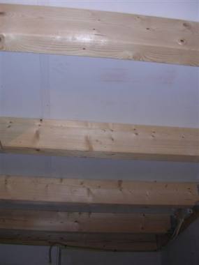

Mijn garagedak is van steenvezel platen gemaakt. Nu wil ik het gaan isoleren omdat we de verwarming hebben doorgetrokken. Nu is mijn vraag hoe ik dat het beste kan doen zonder vocht problemen te krijgen.
Suggesties? Het is een garage, het hoeft dus geen woonkamerresultaat te zijn!

Het genoemde materiaal is niet een van de meest dagelijkse.
Misschien kun je noemen hoe de opbouw van dat dak is, en of het niet al geïsoleerd is?
Graag zonder merkvermelding.
Gerke
Ok, excuses. het is gewoon een balkenlaag waarop dus die RP platen liggen. Van die platen die ongeveer 22 mm dik zijn, met aan één kant een witte afwerklaag, de zichtzijde.
Lijkt erop dat het een kunststof afwerklaag is. Voor de rest is het materiaal groen van kleur. Hierop is gewoon het dakleer aangebracht.

Gerke
Niemand die me op weg helpen kan?
Kan ik er bijvoorbeeld tempex tegenaan kitten? Of krijg ik dan een vochtprobleem? :?:

Oh ja, het dak is niet geïsoleerd, navraag bij de aannemer gedaan.
Ik twijfel of het dak wel van steenvezel is, ik ken ze niet anders als afwerk- en gevelplaat.
Kunt u een foto opsturen ?

Gerke
Ik zal proberen in de loop van de middag een foto te plaatsen. We hebben een dakdoorvoer en een lichtspot laten installeren, misschien lukt het zelfs om de dkite van de plaat op foto te krijgen.
U hoort nog van mij.

Gerke
De foto's:
Hop dat het e.e.a. duidelijk maakt. :denk:
