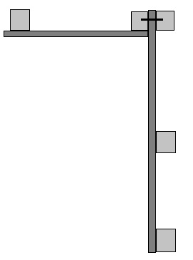

5.) Iemand een suggestie v.w.b. een video hoe je de hoeken moet installeren? C profiel tegen C profiel?

5) Je laat 1 kant doorlopen en zet een gipsplaat door, daar tegen aan zet je dan weer een c profiel.

Thanks! Hier heb ik echt wat aan. Ik had zeker niet gedacht aan de methode die je op de schets aangeeft en de pur!
