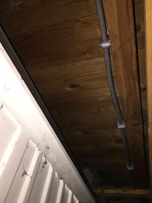

Op korte termijn wil ik gaan beginnen met het vervangen van het garage dak. De foto's zijn van de situatie nu. Het is een bitumendak met grind erop.
Op dit moment zijn er aan de binnenzijde van de balken isolatieplaatjes tegen aan gezet. (glaswol met alufolie). Ik zou graag het dak willen isoleren maar dan op het dak. Ik heb al van alles gelezen over de opbouw hiervan en voordelen. Alleen kom ik er niet goed uit in mijn situatie. Het betreft 2 garages naast elkaar, waarbij de randen op bijna gelijke hoogte liggen. Als ik zou gaan isoleren op het dak komt het dak een heel stuk omhoog. Dat betekent dat er een opstaande rand gemaakt moet worden tussen de garages om een voldoende hoge rand te krijgen zodat het water niet direct over het dak komt. Ik las dat er 12cm aan gehouden word. Ik kan me voorstellen dat dit in nieuwbouw wel te maken valt.

PS. er komt EPDM op al dakbedekking. En de dakplaten/latten die op de balken liggen word ook mee vervangen door underlayment platen. De garage muren staan overigens wel los van elkaar. En als boeiboord wil ik trespa zetten rondom

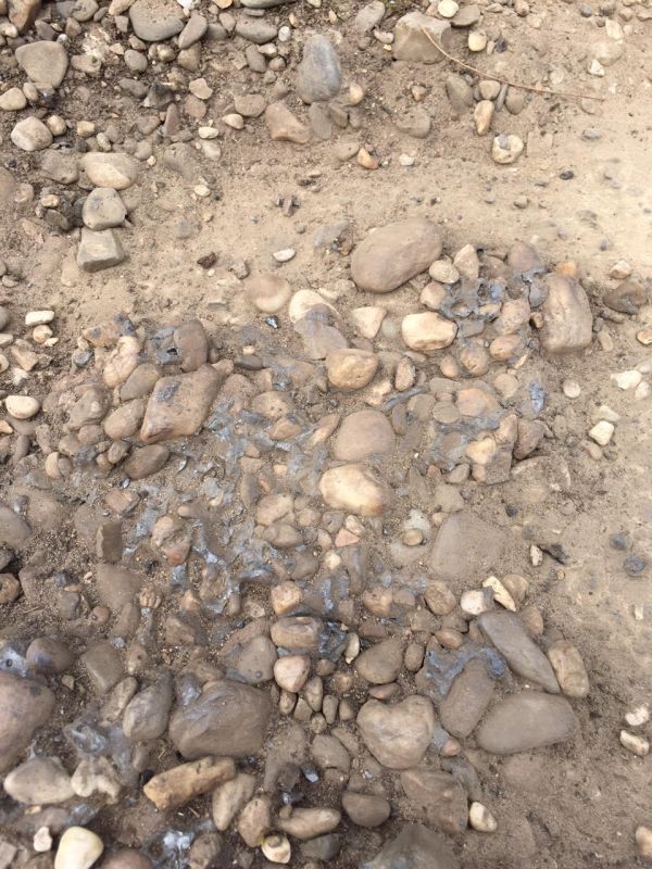

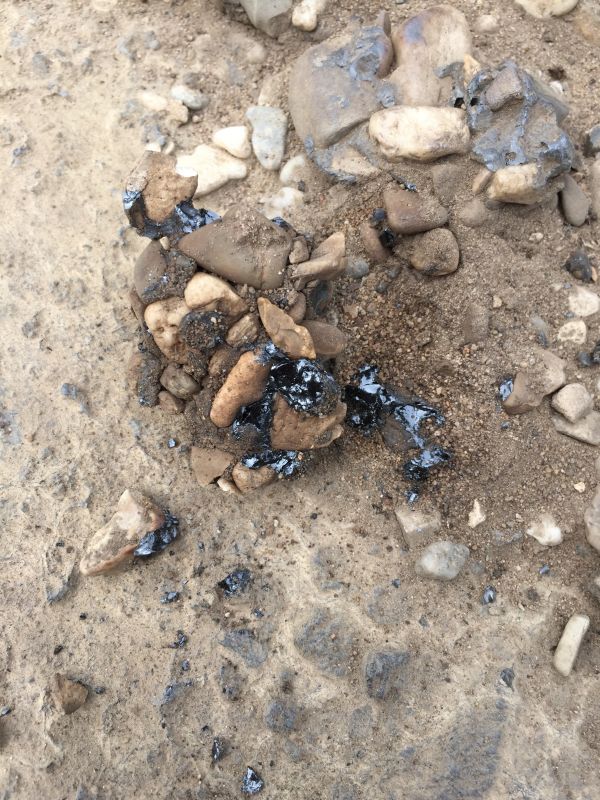

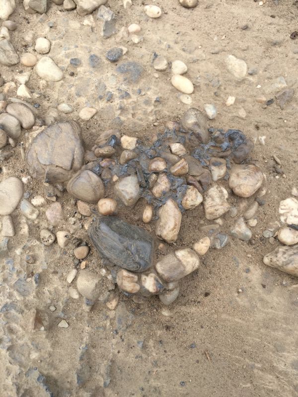

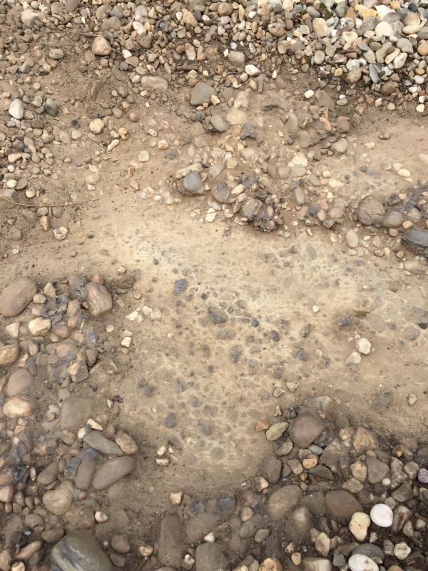

Wat je nog kan proberen of het grind vast zit. Probeer met een spa wat grind opzij te zetten bezem erover, foto maken en deze hier plaatsen.
Ik ben heel benieuwd wat er op je dak ligt.

Hier wat foto's van vandaag. Ben benieuwd naar de reactie
Stephan lood
Dat is mastiek

Mastiek kan een dakbedekking zijn die lang mee gaat. Bij jullie dus.
