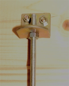

Normaal plaats je dan een ringbalk van bangkirai o.g. van ± 45x200mm , die met "piketten" van meestal 6x6x100cm ( gezaagde schuttingpalen van 3m¹) met slotbouten in de grond worden bevestigd.
Hier wordt het tuinhuis met stormverankeringssets aan de ringbalk bevestigd.
Zie hier:
deze zijn ± 2 m¹ lang en kunnen ook de uitzetting/krimp van het hout opvangen.
