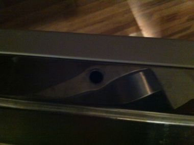

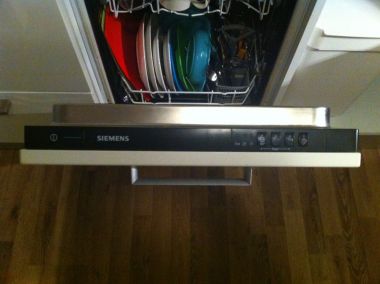

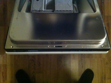

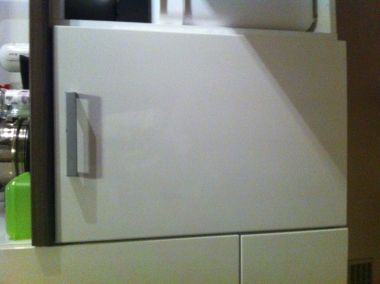

Deze schroeven heb ik volledig losgedraaid. Ik krijg met geen mogelijkheid het frontpaneel los. Lijkt wel of deze is vastgelijmd.
Henk253
Plaats even een foto er van
Martien 59
De tweede van onder lings en rechts kunnen ook nog lange schroeven zijn
M@rk!
Hier een aantal foto's.
Ik hoop dat jullie er wat aan hebben....
