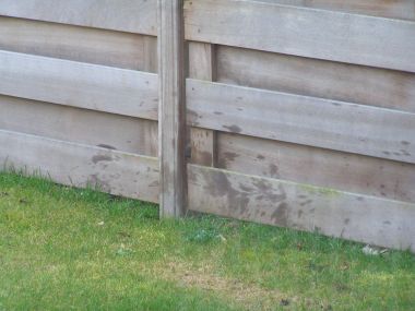

Door een accidentje werd er frituurvet gemorst op onze vrij dure tuinplaten :(
Kan je dit nog verwijderen op één of ander manier? Nee zeker?
Eens dat ingedrongen is...
Een ontvetter zou wel eens kunnen helpen, liefst zo snel mogelijk.
Winnetou
Vrees dat het daar allang te laat voor is. Is al tijdje aanwezig :cry:

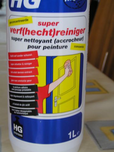

Wat de eerste oplossing betreft: komt dit produkt in aanmerking?
Dit wordt normaal verdund met water. Voor dit probleem niet verdunnen of wel?
Azijnpisser
Die vlekken trekken gedurende de zomer weg, weet ik uit ervaring. (fituurpan op 1 kant van stapel planken, waarvan de bovenste plank 2x langer was dan de rest. Dikke tak van boom zagen... Mr. Bean zou het niet beter kunnen... :lol: Pan vloog wel 5 meter hoog.)
