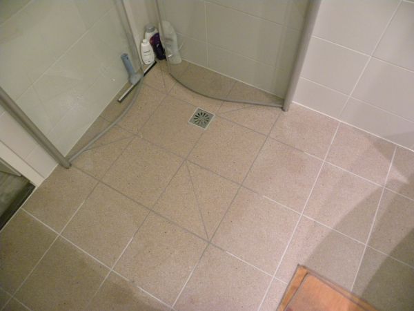

Ik wil de vloer van mijn badkamer opnieuw betegelen en dan over de oude tegels heen.
Nu zitten er 10x10 tegels in en heb ik in de hoek waar mijn douche nogal wat afschot naar het putje toe. Ik wilde eigenlijk 60x30 tegels gebruiken maar ben bang dat dat niet mogelijk is.
Wanneer ik een lei van 60cm op de plek waar de tegel zou komen te zitten. Met het putje in het midden. Dan steunt de lei op de tegels op de uiteinden, maar in het midden van de lei zit er 5mm ruimte tussen de bestaande tegelvloer en de lei.
Ik ga ervan uit dat deze afstand niet te overbruggen door er een dikke laag flexibele tegel lijm op te smeren. Omdat de tegel dan bij gebruik zal gaan breken of los gaat zitten.
Ik ben een absolute beginner.
Kan ik nu het beste 10x10 tegels gaan zoeken ipv de tegels van 60x30? Of kan ik beter tegels van 20x20 toepassen omdat deze waarschijnlijk beter vastzitten bij tegel op tegel.
30x30 durf ik niet aan.
On een goed afschot te kunnen creëren, kun je het beste vierkante tegels gebruiken.
Als er veel afschot op zit op de oude vloer, zul je de tegels diagonaal door moeten snijden, zodat de vloer van alle kante afschot krijgt naar het putje.
Hoe groter de tegel, hoe moeilijker het is om afschot te geven.
Maar een beetje meer lijm onder te tegels, is geen probleem.

Neesje
Zo heb ik het gedaan.
Mozaïek tegels kan ook, daar kun je alle bochten en bulten mee maken.

Het zijn Helsinki 1003 tegels geworden van 20x20.
Als het nodig is zal ik er een paar diagonaal doorslijpen zodat ik ruimte heb voor een nieuwe voeg. En daarna bijwerken met een tegelvijl.
