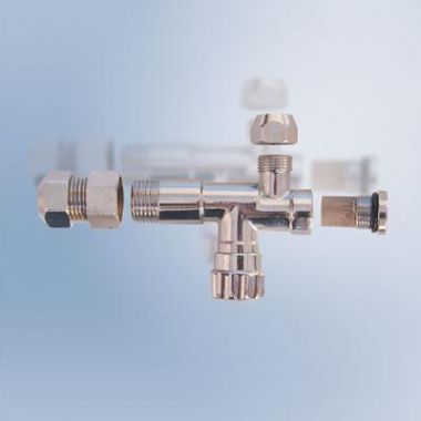

H Hwpaints 16 nov 2007 #1 Bij het aanleggen van waterleidingen voor de keuken heb ik een werktekening gehad van de keuken boer daar geven ze aan muurplaat 1/2 met filterstop weet iemand wat dat is een filterstop
H Hwpaints 16 nov 2007 #3 En wat moet ik me daar bij voorstellen een gaasje in de muur plaat net als in een kraan
Pepjo 16 nov 2007 #4 Filterstopkraan 12mm leiding € 10,00 Monteer altijd filterstopkranen tussen waterleiding en kraan. Het filter houdt verontreinigingen tegen en voorkomt klachten. Het filter dient regelmatig gereinigd te worden. Per kraan dienen er dus 2 filterstopkranen gemonteerd te worden. Klik om te vergroten... Lijkt me een duidelijk verhaal. Had je ook zelf kunnen googelen.
