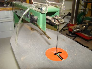

Heb sinds kort een figuurzaag machine van REXON type SS-16A deze heb ik van iemand gekregen, maar er zat geen gebruiksaanwijzing bij, dit gaat vooral om het feit hoe ik een zaagje moet wisselen heb al van alles geprobeerd maar kom er niet uit hoop dat jullie een oplossing hier voor hebben.

Plaats even een duidelijke foto van de arm op de plek waar de zaag in zit.

Bij mijn weten zit er een spanmoer op (doorgaans boven) die je los moet draaien zodat het zaagblaatje los komt en je het uit de nokken kunt halen.

hier een foto van de zaagarm zoals gevraagd

Op de linker zijkant zit een kunststof moer, die een hefboomwerking heeft door er aan te draaien, zodat het zaagje los komt

Aan de zijkant zit alleen een knop om hetbuisje waar lucht uitblaast los te draaien , aan de achter kant zit een draaiknop waarmee ik het op en neer gaan van het zaagblad kan regelen, dus ben er nog niet uit.

Onder of boven het zaagje moet een moer zitten die je kunt verdraaien zodat de spanning van het zaagblad gaat.

Ik heb een figuurzaagmachine van een ander merk (werkingsprincipe is hetzelfde) en daar is het heel simpel om een zaagblaatje te vervangen:
- ik moet gewoon met mijn duim drukken op de plaats waar het zaagblad bovenaan zit "ingeklemd" en naar beneden drukken (dat is verend uitgevoerd om het zaagje op spanning te houden) en dan kan je het zaagblad er gewoon van tussenuit nemen.
-Het is mogelijk dat dit voor uw type van machine niet het geval is ?
