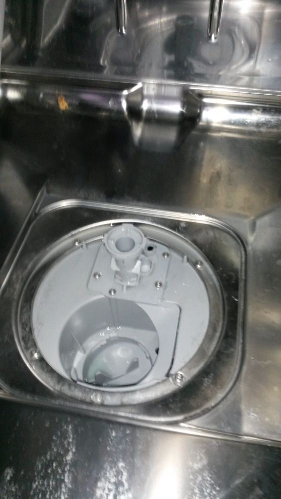

Fb fout Bauknecht GSF 8559
Mijn Bauknecht GSF 8559 geeft bij het programma dat ik normaal gebruik na enige tijd foutcode Fb. Als ik alleen de bovenste korf laat afwassen bij een kort programma (als test) treedt de fout niet op. Er knipperen géén leds bij als deze fout optreedt.
Uit wat hier eerder over geschreven is, maak ik op dat het de motordiverter is.
Hoe kom ik bij de motordiverter? Zie op de foto hoe het er nu uitziet. Zit waar ik moet zijn achter de plaat waar de trechter uitsteekt, of moet het hele kunststof deel langs de onderkant verwijderd worden?
Wil graag zover als ik kan zelf doen (ben redelijk handig), maar heb geen ervaring met vaatwassers.
