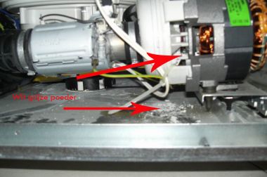

Ik heb het rechter deksel verwijder als je naar de vaatwas kijkt. Daar zie ik een verwarmingselement denk ik. Aan de achterwant zie ik wikkelingen dusvermoed dat dit de pomp is? Waar het verwarmings element aan vast hangt. Maar hoe krijg ik die motor er van tussen langs het achterpaneel?
Het is inderdaad die motor die zo een lawaai maakt.
Tussen de motor en het verwarmingselement zit een plastic stuk, de pomp?
Daaronder ligt allemaal wit grijs plastic poeder. Er zit daar precies iets te schuren en dit maakt dat plastic stof op de bodemplaat onder de pomp??

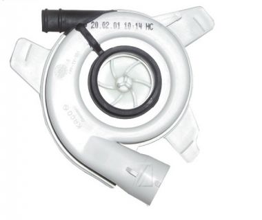

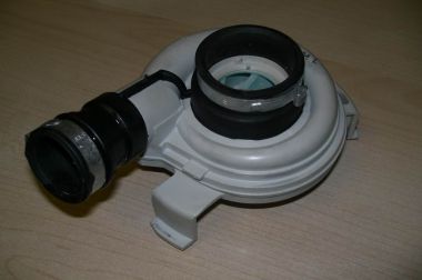

De pomp is er uit en het pomphuis is er af,nu ben ik op zoek naar het pomphuis apart.Kan iemand via pm een tip geven waar ik deze nog kan bestellen.
Deze heb ik gevonden maar is het helaas niet :
Mijn pomphuis is namelijk deze :

Pomphuis is nergens nog apart te vinden.Dan maar complete pomp besteld maar na 7 dagen nog steeds niet binnen.
