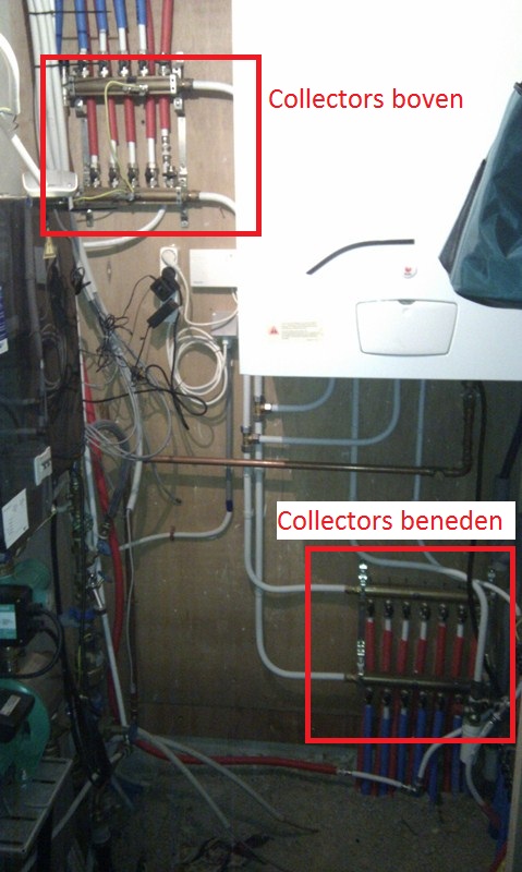

Gasbrander Bulex Thermomax F24, watertoevoer op 70 graden.
Enkele maanden geleden kochten we een huis (bouwjaar 2009), en nu de temperatuur daalt, zien we een probleem met enkele radioatoren.
De verdeling van de radiatoren is de volgende:
- 7 elementen beneden op 1 collector ( idem voor retour van het koud water)
- 4 elementen boven op 1 collector ( idem voor de retour)
- Zie ook bijgevoegde foto
De buizen aan de radiatoren 1 en 3 zijn echt koud ( niet lauw), en ook hoor je helemaal geen turbulentie van waterdoorstroming.
De radiatoren staan helemaal open, zonder thermostatische kranen en de pinnetjes van de regeling zijn los.
Het debiet van de radiatoren intern staat helemaal open ( regeling van 1-6) en staan op 6. ( Deze regeling zit samen met de externe thermostatische regeling).

Begrijp ik nu goed dat je 2 verdelerblokken hebt in je systeem?
Zitten de gene die wel warm worden in 1 verdelerblok?

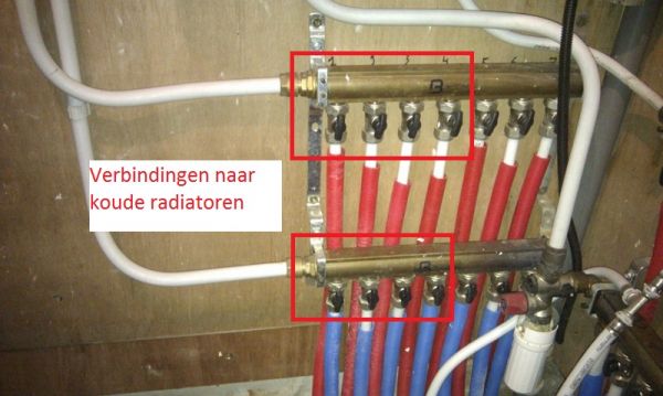

Klusser69
Kan je eens een foto maken van de verdeelblokken?
En daarop aangeven welke aansluitingen naar de probleem radiatoren gaat?
Ik ben geen cv monteur maar volgens mij is een verdeelblok over het algemeen een pijp met een toevoer en een aantal aansluitingen voor de leidingen.(verspreider)
En de andere, de retour werkt precies andersom.(verzamelaar)
Aangezien je er 2(sets) (toch? niet 2 blokken?)hebt zal daar ook iets van een waterzijdig regeling toegepast zijn om goede verdeling te krijgen bij gebruik van 1 pomp en warmtewisselaar.
Gezien regel 1: dat water de weg van de minste weerstand neemt, moet je op zoek gaan naar de blokkering/vernauwing.

AnthonyDeGrande
Hoi Klusser69, hierbij de foto's van de situatie.
Bovenste foto is het totale overzicht, met de dubbele combinatie. Eronder de niet of minder werkende radiatoren.
Omdat ik niet echt een idee meer had om verder te zoeken, komt er professionele hulp langs. Ik hoop zo van het probleem verlost te zijn.
Bernhard
Hessie mijn uitleg met de knoppen was een dwaling.
De monteur die deze installatie heeft gemonteerd moet een paar glazen te veel genuttigd hebben.
Ik zou het leidingwerk absoluut laten fatsoeneren.
De diameter van de leidingen naar de verdelers vergroten. Alle afsluiters dichtdraaien en de afsluiter van een groep die niet warm wordt opendraaien. En dit herhalen voor de andere groepen. Pomp op maximaal zetten. Mogelijk dat er lucht in de groepen zit.
Bij de ketel moet de lucht dan afgeblazen worden. mvg bernhard
