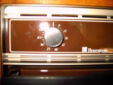

De tijdsklok van onze warme luchtoven werkt niet meer.
Omdat er geen nieuwe onderdelen meer worden gemaakt van deze oven , zou ik de elektrische draden van deze knop losmaken en met elkaar verbinden ( kortsluiten dus zeker ? ) zodat ik met de gradenknop altijd direkt de oven kan aansteken .
Mag dit volgens de veiligheidsnormen van de elektriciteit ?
Hartelijk dank

Compulo
de oven bezit geen dergelijke stand, het is nog een draaiknop enkel om de minuten in te stellen.
Mijn vraag is of ik deze knop mag neutraliseren door de draden van deze knop rechtstreeks met elkaar te verbinden en dus geen timer meer te gebruiken? Of is niet niet veilig ?

Compulo
Dit is de knop waar het over gaat . Als ik nu deze timerknop neutraliseer, maw de draden losmaak van de knop en ze rechtstreeks met elkaar verbind - zonder knop dus - kan ik mijn oven nog gebruiken - uiteraad zonder timer - .
Mag in dit volgens de veiligheidvoorschriften doen ?
