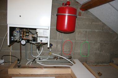

Michel7319
Ik heb nog wel een extra vraag..
Wat zouden jullie doen met het aanleggen van de nieuwe CV leidingen..(zie foto)
Er komt een schot te staan vanaf de koof naar de dakbalk, nu kan ik de leidingen voor het schot houden, wat een krappe bedoeling wordt(rode omcirkeling) of ik kan de leidingen nog een stuk verder met de muur mee laten lopen door het schot heen om dan pas de bocht de muur in te maken..(groene omcirceling)
Tips?
