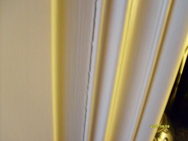

Wij hebbben een eiken houten keuken van 30 jaar oud afgelopen zomer helemaal kaal laten maken bij een meubel logerij.
Daarna hebben we hem geschuurd en geverfd.
Nu is de keuken bij de naden overal aan het "werken" (hij zet uit) dus de verf is overal geknapt. nu ben ik hem vandaag aan het kitten geweest met een acrylaat kit maar ik vraag me af of ik goed bezig ben???
Na het kitten wil ik hem weer over verven maar nu zit ik me af te vragen of ik het wel goed doe, ik heb niet zoveel klus ervaring heeft iemand nog goede tips? wat moet ik doen voor een net eind resultaat?

Punt is dat die kit wel tegen de werking kan, maar als de verf die daarover heen gesmeerd wordt, daar niet tegen bestand is, gaat die verf weer scheuren.
Kanje wat foto's plaatsen van de "plekken des oordeels"?

Ik hoop dat het zo duidelijk is!
ik weet echt niet wat ik er mee aan moet.
zoals ik al zei ben ik al heel ijverig aan het kitten geweest want dat had mijn schilder geadviseerd maar ik was al bang dat het met verven dan weer fout zo gaan. zoals je al zei net. Wat kan ik doen om het te herstellen?

Als je de naden goed heb uitgehaald en je een behoorlijke kitzoom gebruikt dan is het scheuren waarschijnlijk wel voorbij.
De verf waar je het mee overschilderd is elastisch genoeg, de werking zit niet of nauwelijks in de toplaag.
Als je maar een klein kiertje dicht smeert, gaat het waarschijnlijk weer scheuren.
Laat de kit even flink uitdrogen, als je het te snel afdekt scheurt de kit ook sneller!

Wat bedoel je met de naden uithalen?
en wat dat kitten betreft. ik denk dat ik nog een extra laagje kit eant ik heb het niet overal even dik gedaan! dank je!

Nog een vraagje die diepe scheuren heb ik afgekid, maarop andere plaatste ontstaan ook kleinere barstjes (scheurtjes in de verf, wat kan ik daar aan doen?
Willlem
Kit rekt tot max 25%.
Als je de naden goed uithaalt (Met een schrapper die kier schoon en eventueel iets groter maken) dan kan je een dikkere kitzoom aanbrengen. 25% van 5mm. kitzoom kan veel meer opvangen dan een kitzoom van 1mm.
1 kitzoom kan meer rek aan dan als je het vult in 2 lagen!
voor die kleine scheurtjes geldt het zelfde principe....Kitten dus.
