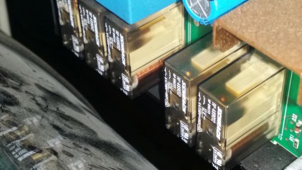

Ik heb de printpaat er even uit gehad, daar zijn geen echt vreemde dingen aan te zien.
Wat wel opviel is dat het rechtse van de 5 contacten die onder de doorzichtige kunstof kappen zitten erg zwart was aangeslagen. (waar is die van?)
Kees
Bij het verbreken van een contact dat aangesloten is op een inductieve belasting (een 'spoel', bijv van een motor, dus ook van een pomp) ontstaat kortdurend een hele hoge spanning.
Die hoge spanning veroorzaakt een vonk in het contact van het relais. Op de lange duur wordt daardoor de binnenkant van het relaiskastje zwart en eventueel kan het contact daardoor ook sterk te lijden hebben.
Het zou dus kunnen zijn dat, indien dit contact van de pomp zou zijn, het contact niet lekker meer werkt en af en toe verbreekt.
Vervangen van het relais zou dan een oplossing kunnen zijn. Het is natuurlijk zo niet met zekerheid te zeggen of het relais in dit geval inderdaad de oorzaak is. Gelukkig kosten die relais niet echt veel, mits bij een elektronica-onderdelenzaak gekocht.
Je hebt wel een relais nodig met dezelfde spoelspanning, dezelfde contactbezetting met dezelfde (max) stroom en dezelfde printlayout, dus de pootjes moeten overeen komen. Vaak vind je bij zoeken op het typenummer dat erop staat een leverancier of in elk geval de gegevens van het relais en kun je gericht zoeken naar een vervanging. :wink:

Als al die relais van hetzelfde type zijn zou je ze eens kunnen omwisselen en kijken wat er gebeurt.
White
Hoi Ronald.
Die relais zitten op de printplaat.
Ik heb nog niet gekeken of die daadwerkelijk uit te wisselen zijn, maar dat is een optie.
Al met al geloof ik niet dat het relais (ondanks de kleur) de oorzaak is.

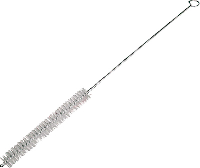

Met een draadborstel is de condensor goed schoon te maken.
White
Oke, bedankt Jan.
Ik heb daar verschillende van liggen, maar die waren te groot.
Ga dus maar eens op zoek naar een kleinere.
