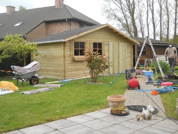

Beste,
ik heb 3 zakkenegalisatiemortel gekocht, die
zal dienen om de vloer van een tuinhuis te egaliseren.
moet ik deze allemaal in 1 keer verwerken ? of mag ik zak per zak maken ?
vriendelijke groet
johnny
Kacheltje
Als je alles in een keer nodig hebt maak je ze per zak aan. Mengen even rusten kort namengen gieten en de volgende zak aanmaken. Met zn tweeën is wel handig.
per keer ook meteen verdelen en glad strijken.
de vloer wel goed voorbereiden volgens beschrijving van het product.
