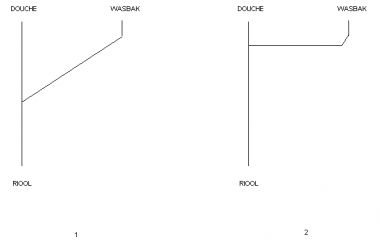

Ik moet een afvoer van docuhe en wastafel (1e verdieping) vervangen. In principe kan de afvoer van de douche recht naar beneden en de wastafel daar schijn op, zodat ie in de kelder uitkomt en met een bocht zo naar buiten aangesloten kan worden op de verzamelbuis die uiteindelijk naar het riool loopt.
Maar moet ik nu ook rekening houden met be/ontluchten? Er is geen mogelijkheid om de standleiding omhoog door het dak te maken.

Dan zou ik in ieder geval een beluchter bij de wastafelafvoer zetten.

Aangezien ik het direct goed wil doen (wie niet :lol: ), heb ik nog een vraagje.
Is het beter om de wasbak dan zoals in 1 aan te sluiten (zo min mogelijk hoeken) of moet de wasbakleiding in een hoek van 90 graden op de verticale buis worden aangesloten?

Optie 2 ; geeft minder kans op onderdruk stroomopwaarts.
