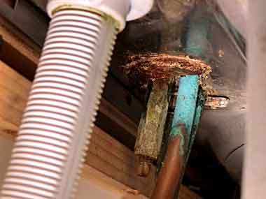

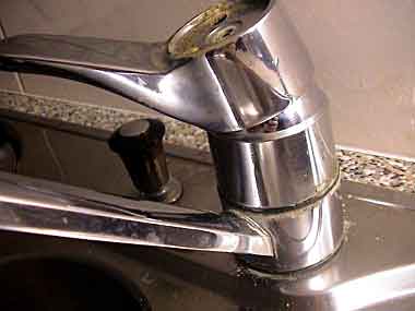

Mijn Grohe eenhendelmengkraan is na 15 jaar toe aan vervanging.
Ik heb al een nieuwe maar ik krijg die oude met geen mogelijkheid uit de gootsteen. Hoe zit dat eigenlijk vast?
De 2 koperen leidinkjes in het keukenkastje zitten al los maar het hele geval zit nog goed vast.

Aan de onderkant van de kraan (dus onder in het keukenkastje) komen 2 koperen pijpleidinkjes die zijn aangesloten op de koud- en heetwaterkraan.
Maar er zitten ook twee langere bouten om twee schroefdraadpinnen die op een halfronde plaat schijnen te zitten (koude verbinding tegen de onderkant van de metalen gootsteen.
De zaak is kennelijk verroest en met 5 cm speelruimte krijg je daar nooit een tang of sleutel omheen in de breedte.

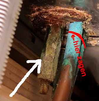

Je moet kijken naar de foto van onderaf.
De twee groen uitgeslagen koperen pijpjes zaag je vlak onder het aanrechtblad af. Daarachter bevindt zich een pijpachtige moer, waar je na afzagen van de pijpjes een ringsleutel, steeksleutel of baco op kunt zetten om die los te draaien.
Gaat ie niet los, dan breekt ie waarschijnlijk af, is ook goed.
Normaal zit er één zo'n moer, maar jij had het over twee, de tweede kan ik niet goed zien. Die zou dan ook los moeten.
Zorg dat je bij het afzagen de moer(en) niet ook doorzaagt!
Zie pijl!

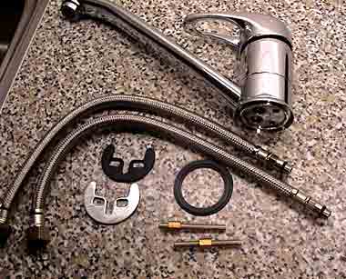

Nou zitten er bij de nieuwe kraan geen koperen leidingen meer maar metalen zilverkleurige flexibele slangen.
Kan ik weer een foto sturen?
Die passen volgens mij niet in de twee gaten waar nu die koperen leidingen doorheen gaan.
Er moet waarschijnlijk één rond gat komen om de kraan te monteren, als het goed is zit er een beschrijving bij.
Wat betreft de bevestiging van de oude kraan, een pijpsleutel op de moer zetten en heen en weer buigen tot de draadstang afknapt.

De nieuwe kraan ziet er vrijwel hetzelfde uit en daar zitten dus ook 2 aansluitslangen bij. En dan toch één gat...?
Kees
Ja, het zou inderdaad kunnen zijn dat je dit wel lukt, door de oude gaten dus.
Je moet dus éérst de slangetjes door de gaten halen, van onder naar boven, zodat de wartels ervan onder blijven, en dan aan de kraan bevestigen boven het blad. Als je ze nl eerst bevestigt (wat bij een groot gat wél kan), dan krijg je die wartels er niet meer door.
Dan de stangetjes in de kraan draaien, zonder de moeren. Kijk uit dat je het schroefdraad niet beschadigt, gewoon met de hand zover je komt.
Dan de stangetjes van de kraan door de gaten steken, de grote ring door de stangetjes, en de moeren erop, en vastdraaien met een pijpsleutel.
Eerst voorzichtig alles passen, of die gaten voldoende overeenkomen, ander moet er wellicht nog wat gevijld worden.
O ja, en de grote rubber ring moet aan de bovenkant, tussen kraan en aanrechtblad, vergeet niet de waterleidingen daar ook doorheen te steken...
De rubberschijf met happen eruit komt tussen de ijzeren ring (ook met happen eruit) en het aanrechtblad.

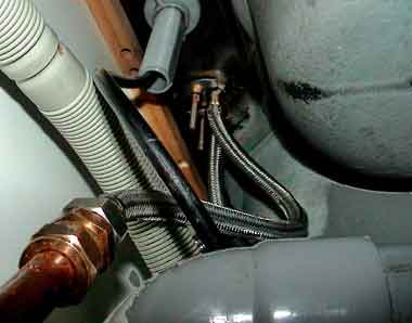

Ik heb één van de twee koperen leidingen met het koppelstuk meegenomen en natuurlijk het nieuwe flexibele leidinkje. Daar konden ze niets mee. Ja, wist ik veel...
Het ging om het stuk dat uit de muur zat. Dat hebben ze geschat in duims (?)
Eerst nog de gaten van de koperen leidingen uitgeboord. De nieuwe slangetjes hebben een verdikking door de aanwezige moer ( zie foto 4) en die moesten dus helemaal door het gat. Die moest ik dus boven de gootsteen vastdraaien op de kraan. Daarna de schroeven erin en het hele zaak vervolgens door de 4 gaten drukken.
Dan van onder de 2 moeren vastdraaien met een pijpsleutel (maat 8)
Vervolgens de nieuwe knelkoppelingen (met zo'n ringetje) elk met 2 steeksleutels vastdraaien op de koperen leiding en tot slot de slang erop vastdraaien.
Het is eigenlijk redelijk simpel, maar je komt dingen tegen die je niet voorziet: schroefmaten zijn verschillend , roest, erg moeilijk bereikbare plekken met vrijwel geen werkruimte enz. en bovendien moet je toch weer naar een bouwmarkt om een extra sleutel te kopen of nieuwe koppelingen aan te schaffen.

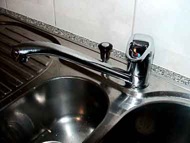

Maar erg leerzaam dankzij juliie hulp. Bedankt!
De foto's tonen het resultaat. :wink:
Netjes toch :P

Dat dacht ik. Mijn vrouw was heel sceptisch maar is nu helemaal bijgedraaid..!
